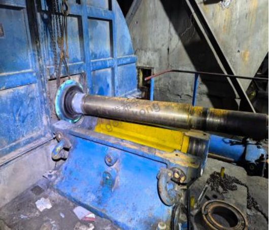

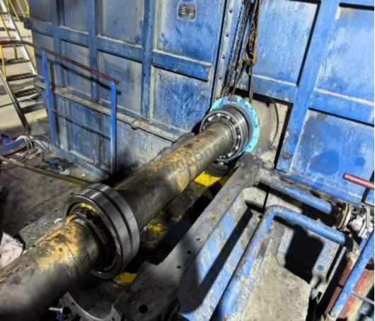

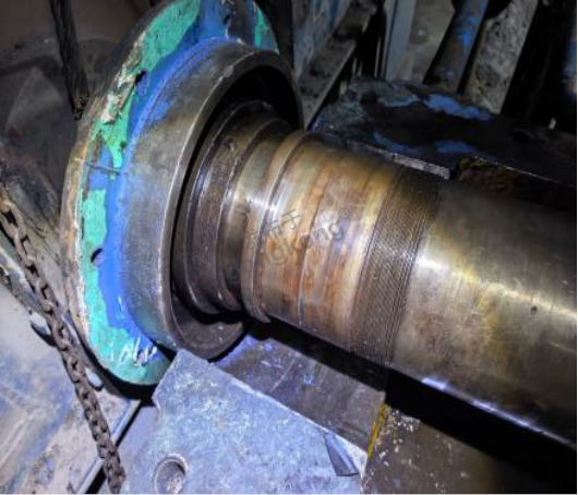

本文结合某电厂7#B引风机真实故障抢修案例,分享高效可靠的免拆机修复方案。该设备非驱动侧轴承位重度磨损,轴径φ190mm,磨损深度0.5-0.8mm,磨损宽度100mm,磨损量远超设备装配允许公差,属于急需整改的重大设备隐患。

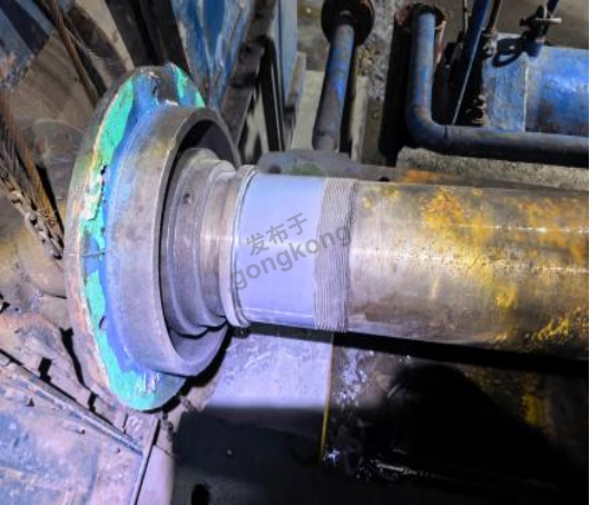

本次抢修采用汉瑞博超聚物碳复合材料免拆机在线修复技术,全程常温冷态施工,无需设备下线、无需拆解叶轮。通过基面精细化处理、专用复合材料配比涂覆、专用工装定位固化、精密修型复核等标准化工序,精准还原设备原厂轴径尺寸与装配精度。整套修复工序仅耗时8小时即可完成复产,无热应力损伤、不破坏主轴母材结构,有效规避传统大修的各类次生故障。
修复后引风机振动参数回归标准区间,设备满负荷运行平稳、无异常振动异响,从根源解决轴承位松动、反复磨损、振动超标等运维难题。该技术可广泛适用于火电厂引风机、送风机、一次风机等重载转动设备的轴类磨损故障,免拆机、高效率、零母材损伤,是现阶段电厂设备应急消缺、降本增效、保障机组长效稳产的优质技术方案。
