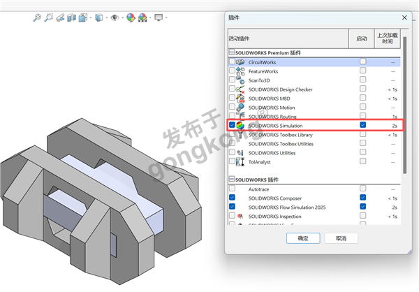

1、打开硬盘模型,同时确保Simulation插件处于激活状态。

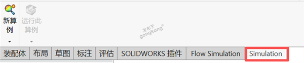

2、在选项卡位置激活Simulation选项卡。

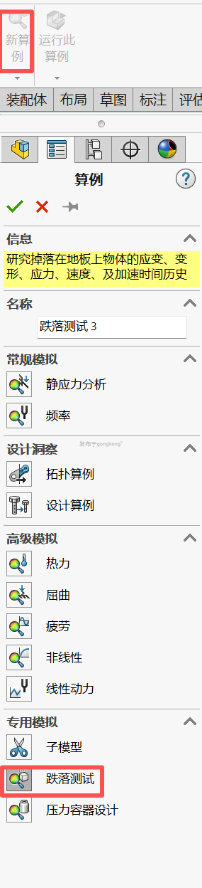

3、在Simulation选项卡点击新建算例,在算例类型中选择跌落测试。

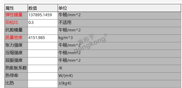

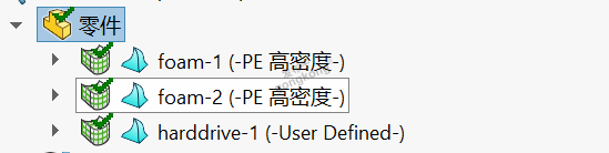

4、按照需求将所对应的材质应用到零部件中。(用户自定义材质可通过材料库自由添加属性)

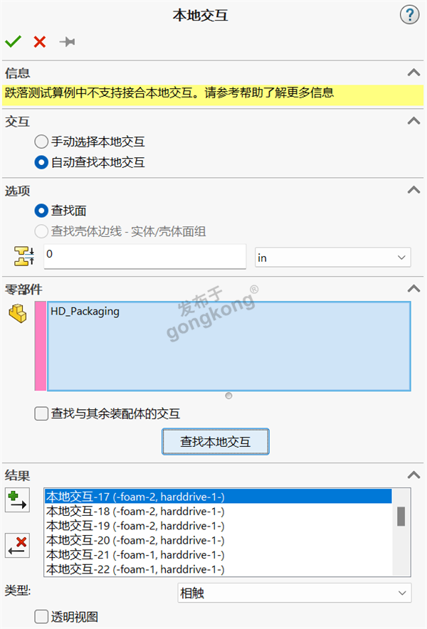

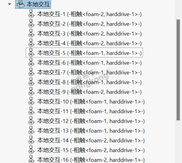

5、为其定义连接,将所有面定义为相触。

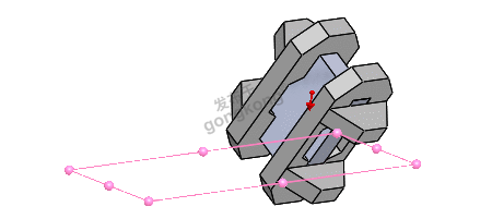

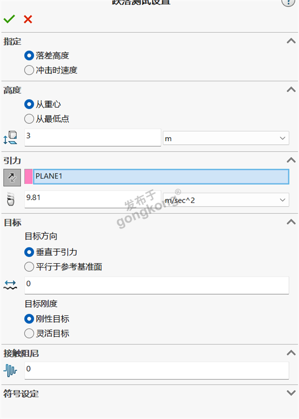

6、在跌落测试设置中定义跌落高度以及引力等参数。

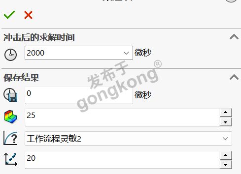

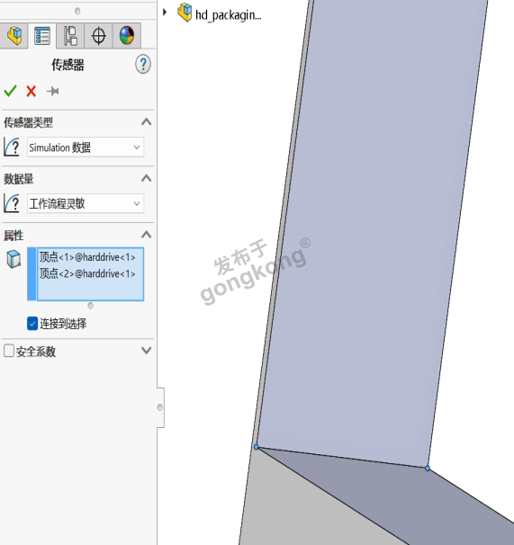

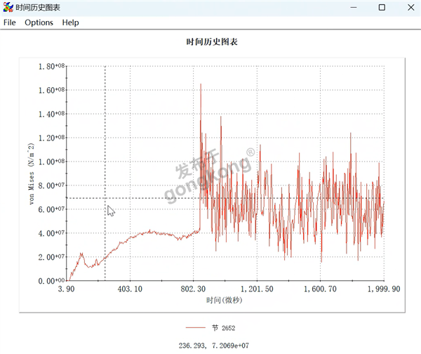

7、设置硬盘顶点传感器后续作为时间历史图标记录硬盘的受力变化,并在结果选项中设置冲击后求解时间。

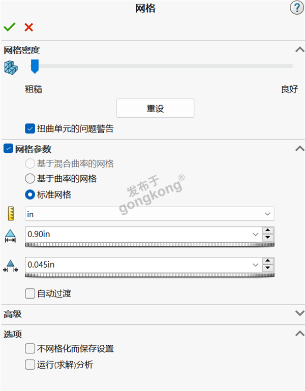

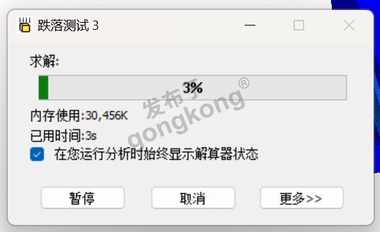

8、最后生成网格并计算结果。

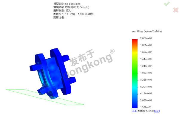

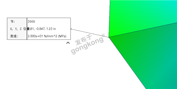

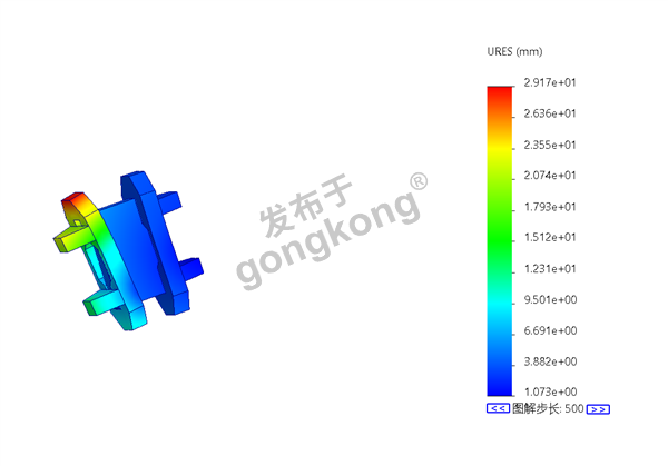

9、最终得到结果,掉落后泡沫的变形轨迹以及变形情况等趋势,下方可以明显观察到大约800毫秒后的应力波动比较大且硬盘下方角点的受力情况为28.8Mpa。
