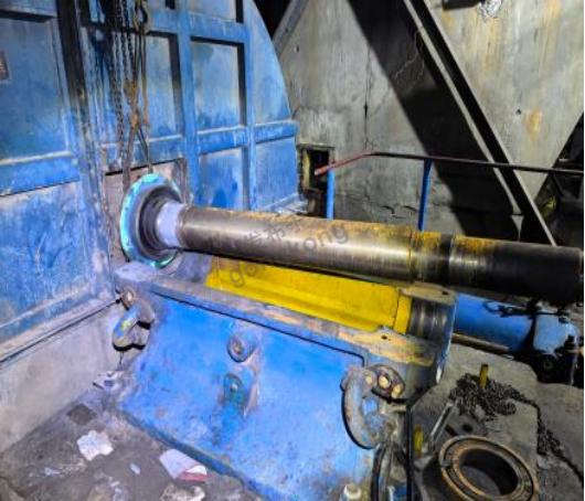

火电机组运行中,引风机振动超标是运维岗位最常遇到、也最头疼的设备隐患。多数振动异常,根源都是轴承位配合间隙超标、轴颈磨损导致的配合松动。如果拖延处理,很容易造成轴承烧毁、设备过载跳停,直接影响机组负荷与安全生产

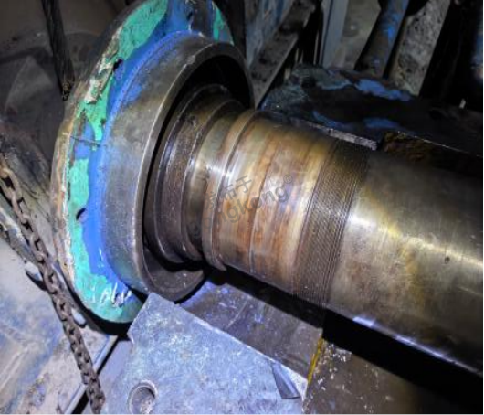

近期某电厂7#B引风机在停机排查中,持续监测到振动异常。开盖检查后确认:设备非驱动侧轴承位出现明显磨损。现场实测数据:轴径φ190mm,磨损深度0.5-0.8mm,磨损宽度100mm,配套轴承型号6238 C3/Z12。磨损区间偏大,已经无法满足正常装配运行标准,必须尽快修复。
做过电厂维保的都清楚,引风机最怕拆。传统处理轴承位磨损,要么堆焊补轴、要么直接换轴,整套流程必须拆机、吊叶轮、解体设备。不仅耗时长、人工成本高,拆机后极易出现装配偏差、动平衡失效等次生问题,动辄停机数天,给电厂造成巨大的产能损失。
为规避传统大修的弊端,本次电厂放弃拆机大修方案,采用汉瑞博技术自研超聚物碳复合材料在线修复技术,对引风机磨损轴承位进行不停机大修、免拆机修复,高效完成设备消缺。

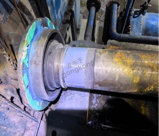

1. 现场复测与基面打磨
施工前对磨损位置进行全面复测,精准统计磨损量与轴径偏差。随后对轴颈表面进行打磨清理,彻底去除油污、锈蚀、氧化层及疲劳基材,保证修复基面干净粗糙,确保复合材料可以高强度贴合,杜绝后期脱落、起皮问题。
2. 工装适配调试与预处理
利用专用工装进行空试对接,校准同心度与配合间隙,确认工装适配无误后,对工装内侧及轴体螺纹位置涂刷专用脱模剂,保障后期脱模顺畅,不伤设备本体。
3. 复合材料涂覆与常温固化
按标准配比调和超聚物碳复合材料,均匀涂覆在整个轴承位磨损区域,充分填满磨损缝隙,确保无空鼓、无缺料。迅速装夹工装定位,依靠常温固化成型,使材料与轴体基材紧密结合,一体受力。
4. 修型打磨与尺寸复核
材料完全固化后拆除工装,对溢出材料进行精细修磨找平。多次复测轴径尺寸,精准校准装配公差,1:1还原设备原始设计尺寸,确保轴承装配紧凑、配合精密,彻底解决设备振动问题。
