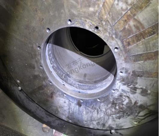

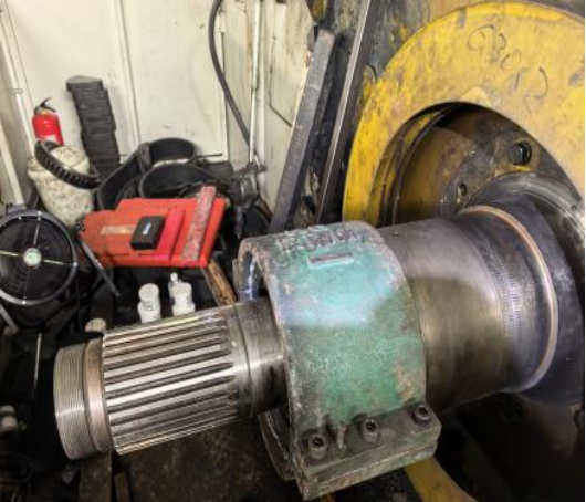

厂区在用重载压力机长期24h高负荷连续运行,飞轮轴颈、轴承室出现不均匀磨损,设备配合间隙严重超差,轴承定位失效,运行过程中振动偏大、异响明显、轴承温度异常升高,已无法满足安全生产及连续生产要求,必须停机精度修复。
本次故障设备配套轴承型号为HR32960J,现场精密实测磨损数据如下:

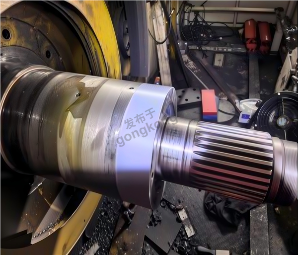

1. 飞轮轴颈基准尺寸φ300mm,实际磨损量1-2mm,有效磨损宽度76mm;
2. 飞轮轴承室基准尺寸φ420mm,实际磨损量2-3mm,有效磨损宽度72mm。
本次磨损属于大磨损量、重载交变工况,传统维修方式无法兼顾修复精度与施工效率。为规避堆焊热变形、返厂加工周期长、换件成本高的问题,现场采用超聚物碳复合材料冷修复工艺,配合定制工装原位修复,快速恢复设备配合公差。

1. 基材表面预处理
对轴颈、轴承室磨损区域进行彻底除油、粗打磨处理,清除表面氧化层、松动金属碎屑与烧结杂质,保证基材干净致密,提升复合材料粘结强度。
2. 定制工装加工适配
根据现场实测轴、孔基准尺寸,定制专属定位工装,严格把控修复同轴度与装配间隙,保障修复后设备精度。

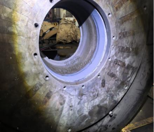

在磨损区域均匀分层施涂材料,压实填充,避免出现气泡、空隙,确保完全覆盖磨损区域,厚度满足基准尺寸要求。
5. 工装定位定型
精准安装并锁紧定位工装,锁定标准装配尺寸,杜绝施工偏差,保障修复精度一致性。

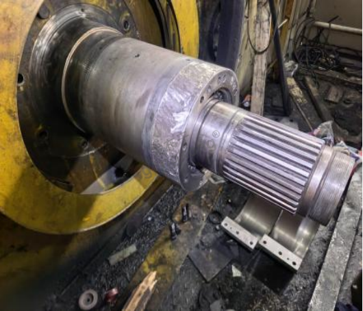

6. 常温固化成型
在常温环境下静置固化,待材料完全固化并达到设计机械强度后,方可进行后续精加工与装配。
7. 精修校验与轴承装配
拆除工装后对修复面精细打磨修整,校验尺寸达标后,按照轴承装配规范完成热装配,整机回装调试。

本次压力机飞轮轴颈、轴承室重度磨损修复工程,全程施工时长8小时。修复后精准还原设备原始配合尺寸,完全满足轴承过盈装配公差标准,修复层机械性能可长期适配设备重载冲击运行工况。
设备回装完成后空载及带载试运行,整机运行平稳、无振动、无异响,轴承温升稳定,各项运行参数全部达标,生产线恢复常态化连续生产。
