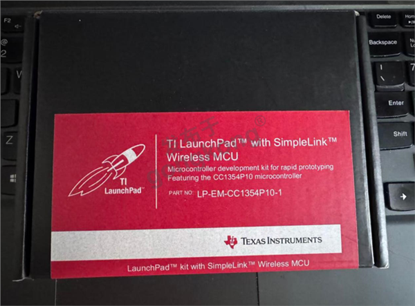

这次拿到的 TI 开发板,有一个地方很容易让新手误判:看起来像 LaunchPad,但它不是那种插一根 USB 线就能直接下载程序的板子,它的型号是 LP-EM-CC1354P10-1
板子上核心芯片是 CC1354P10,准确说,实物和官方资料里对应的是 CC1354P106T0RSK。这是一颗 TI SimpleLink 系列的双频无线 MCU,支持 Sub-1GHz 和 2.4GHz,适合做低功耗无线、长距离通信、传感器节点、表计、工业采集这类应用。

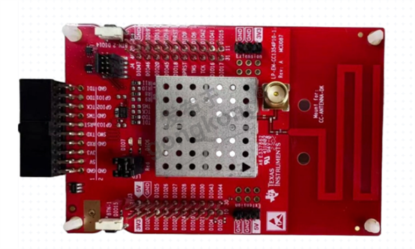

先看硬件
从实物上看,这块 LP-EM-CC1354P10-1 是典型的 TI 红色 PCB,板上有 BoosterPack 扩展接口、按键、LED、PCB 天线、射频同轴座,以及一个金属屏蔽罩。屏蔽罩下面就是无线 MCU 和射频相关电路。
中间的金属屏蔽罩覆盖核心无线电路,右侧是 PCB 天线区域,射频同轴座则为后续外部天线或测试设备连接留了入口。
这块板主打的不是单纯的 GPIO 或串口实验,而是无线能力。官方快速指南里写得比较明确:它适合电池供电的无线应用,工作频段覆盖 Sub-1GHz 的 868/915MHz,也支持 2.4GHz ISM 频段。

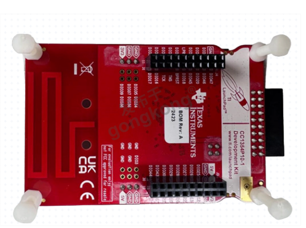

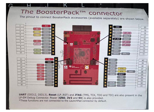

背面能看到 CC1354P10-1 Development Kit 和 BOM 版本信息,扩展接口旁也标出了 DIO、GND、5V、3V3 等关键连接点。它的几个关键信息可以先记住:
·        CPU:48MHz Arm Cortex-M33;
·        Flash:1MB;
·        SRAM:256KB,关闭 parity 后还可以额外拿到 32KB;
·        无线:Sub-1GHz + 2.4GHz;
·        Sub-1GHz:最高 +20dBm;
·        2.4GHz:最高 +5dBm;
·        红色 LED:DIO6;
·        绿色 LED:DIO7;
·        BTN-1:DIO15;
·        BTN-2:DIO14;
·        UART:DIO12 / DIO13。
说明纸把 BoosterPack 引脚、UART、I2C、SPI、按键、复位和 JTAG 信号放在一张图里,对照实物接线时很有用。

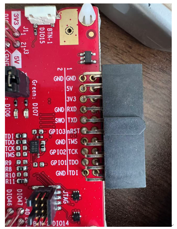

关键误区
这块板最需要注意的一点是:它不是完整集成调试器的 LaunchPad,而是分体式 LP-EM 开发板。

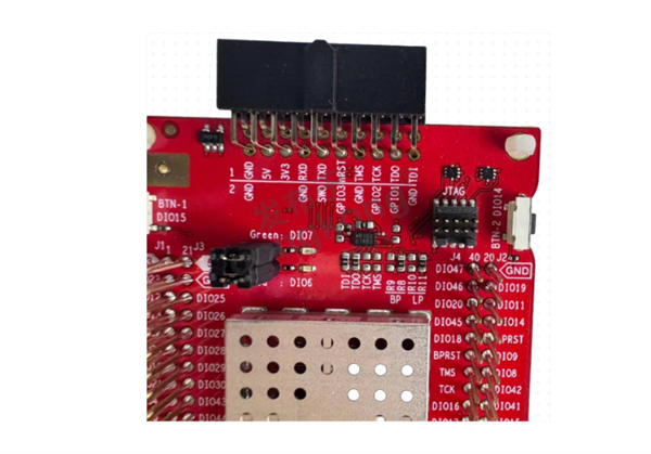

你从板子上能看到一个黑色边缘接口,旁边丝印有:
·        GND;
·        5V;
·        3V3;
·        RXD;
·        TXD;
·        nRST;
·        TMS;
·        TCK;
·        TDO;
·        TDI。
这不是普通扩展排针,而是 LP-EM Debug Connector
官方推荐的用法,是把 LP-XDS110LP-XDS110ET 直接插到这个边缘接口上。然后 XDS110 再通过 USB 接电脑。
这样一来,调试器同时承担四件事:
1、给目标板供电;
2、下载固件;
3、在线调试;
4、提供辅助 UART 串口通道。
这个设计挺适合 TI 自家的生态,但如果你以前习惯了 STM32 Nucleo、ESP32 开发板或者普通 USB 下载板,刚拿到它会有点不适应。因为你会发现:板子上没有一个可以直接插电脑的 Micro USB 或 Type-C 下载口。盒子里虽然有 10-pin debug cable 和 2-wire power cable,但它们不是万能下载器,只是连接附件。
所以先说结论:
如果你只是拿到 LP-EM-CC1354P10-1 这块板,没有 LP-XDS110、LP-XDS110ET 或其他兼容调试器,正常情况下是不能直接下载程序的。这就是很多人第一天卡住的地方。

如果你确实想用 J-Link,建议不要从边缘接口乱飞线,优先用板上那个 2x5 的 10-pin JTAG 接口
这张近景能看到板上的 JTAG 接口以及 TMS、TCK、TDO、TDI 等丝印,用 J-Link 时应优先确认这些调试信号,而不是直接把边缘接口当普通排针乱接。
至少要接这些信号:
·        VTref 接 3V3;
·        GND 接 GND;
·        TMS 接 TMS;
·        TCK 接 TCK;
·        TDO 接 TDO;
·        TDI 接 TDI;
·        RESET 接 nRST;
·        可选 SWO 接 SWO。
这里有两个坑要避开。
第一个,不要把 5V 接到 3V3
开发板上边缘接口有 5V 和 3V3,但 MCU 本体是低压器件。飞线时一定要确认目标电压,J-Link 的 VTref 是参考电压,不是随便拿来硬灌电的电源口。
第二个,10-pin 调试接口不带 UART
如果你用 J-Link 下载固件,程序跑起来之后想看串口日志,还要另外接 USB-UART 到 DIO12/DIO13/GND。所以,如果你要写评测文章,我建议主线写 XDS110,J-Link 只作为补充说明:可以尝试,但不是最稳路线。

接口怎么理解
回到板子接口本身。你照片里那个边缘接口,不要把它理解成普通 GPIO 扩展口。它更像是“调试器专用坞站”。
边缘接口旁边直接标出了 GND、5V、3V3、RXD、TXD、nRST、TMS、TCK、TDO、TDI 等信号,它的主要用途是配合 LP-XDS110/LP-XDS110ET 完成供电、下载、调试和串口通信。
右侧丝印已经把主要功能写出来了:
·        GND 是地;
·        5V 是 5V 电源;
·        3V3 是目标板 3.3V;
·        RXD/TXD 是串口;
·        nRST 是复位;
·        TMS/TCK/TDO/TDI 是 JTAG;
·        SWO 是调试追踪输出;
·        GPIO1/2/3 是 XDS 辅助信号。
所以官方推荐直接插 LP-XDS110 是有原因的。
如果你自己飞线,需要同时理解供电、调试协议、串口方向和目标参考电压,任何一个接错都可能导致下载失败。
