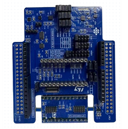

这张图可以先建立整体印象:白色底板是 NUCLEO-F767ZI,蓝色大板是 X-NUCLEO-IKS5A1,中间还有一块可拆卸的小蓝板。第一阶段只需要关注 ST-LINK USB、I2C 总线和串口日志。

X-NUCLEO-IKS5A1 正面布局
正面能看到 Arduino / ST Zio 连接区、多个跳帽区、DIL24 插座以及可拆卸子板。这里的重点不是马上研究每一个焊桥,而是确认默认状态下主控通过 I2C 访问板载传感器。

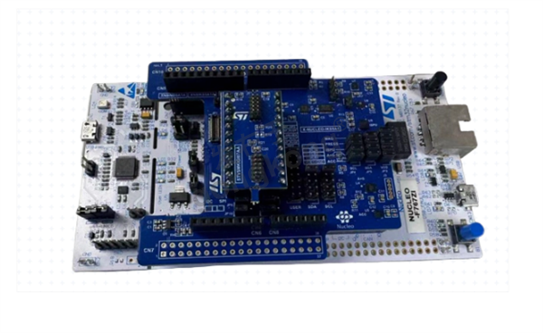

和 F767ZI 搭配
我这次搭配的是 NUCLEO-F767ZI。
F767ZI 是 Nucleo-144 板,板子比较大,资源也比较充足,Cortex-M7 性能对 MEMS 数据采集和后续算法来说完全够用。
实际叠插时,IKS5A1 通过 Arduino / ST Zio 接口压在 F767ZI 上。基础环境里,关键引脚只要看两个部分:I2C 和串口。
I2C 推荐走 I2C1,对应 PB8/PB9,也就是 Arduino 侧的 SCL/SDA。串口日志走 USART3,对应 PD8/PD9,通过 ST-LINK 虚拟串口输出到电脑。

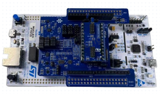

NUCLEO-F767ZI、ST-LINK USB 与扩展板连接
这张图里可以看到 F767ZI 的 ST-LINK USB 口和整块叠板关系。初次上手时,优先用这个 USB 口供电、下载、调试和看串口日志,不要先去折腾板载以太网或用户 USB。

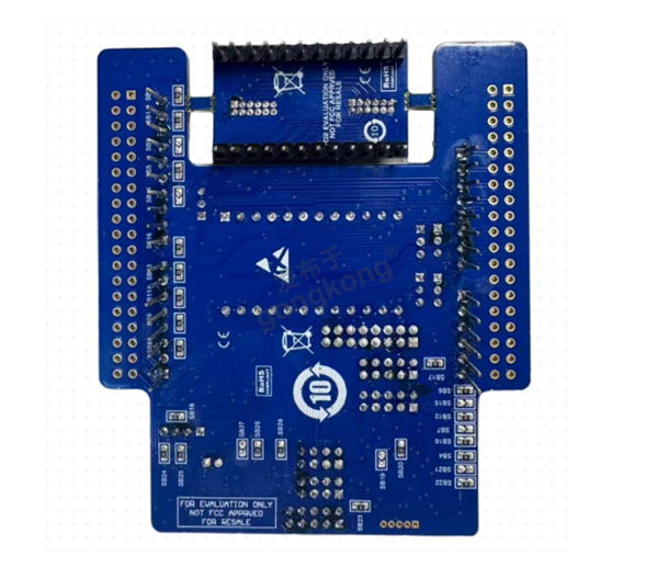

再看背面,焊桥和测试点不少。这说明它不是单一固定连接方式,而是留了不少配置余地。
X-NUCLEO-IKS5A1 背面焊桥和走线
背面主要能看到焊桥、排针焊点和走线。第一阶段不要随手改焊桥,尤其是 DIL24、SPI、sensor hub 相关配置,等基础 I2C 读数稳定后再研究。

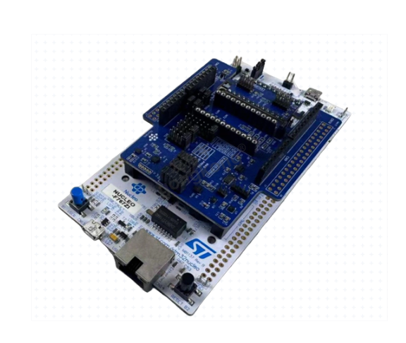

斜视角观察整套评估环境
从这个角度看,整套硬件更像一个可扩展的 MEMS 测试平台。它适合边调试边验证,不适合作为一上来就封装好的“黑盒模块”来用。
