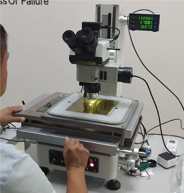

最近遇到个光伏板的检测需求——客户要测切割宽度和切割槽深度。
通过测量显微镜检测光伏板
宽度好办,普通显微镜配个测量软件基本能搞定。但深度就麻烦了,传统工业显微镜在这方面基本是短板,Z轴精度不够,测出来的数据自己都不太敢信。
后来换了测量显微镜来干这活,效果确实不一样。
苏州汇光HJG系列这种测量显微镜,说白了就是把金相显微镜的高倍观察能力和影像测量仪的XYZ三轴尺寸测量功能给揉到一块了。Z轴直接用0.1微米读数的3轴测量系统,最大行程能到150mm。切槽再深也不怕够不着。

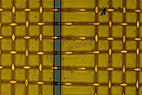

测量显微镜下的光伏板-效果图
放大倍数方面,配的物镜从5X到100X都有,整机总放大倍数覆盖挺广,从宏观定位到微米级细节都能看。而且配了六孔电动转换器,倍率自动识别,不用自己手动去看现在用的是哪个倍率,减少人为误差。
另外有个比较实用的功能是独立裂像光源辅助对焦。光伏板表面反光情况复杂,普通对焦容易糊,裂像对焦能快速锁定最佳焦面,省时间。
成像质量实时呈现,测量数据还能直接导出来。一台设备把观察、测量、数据导出全包了,不用来回倒腾。
