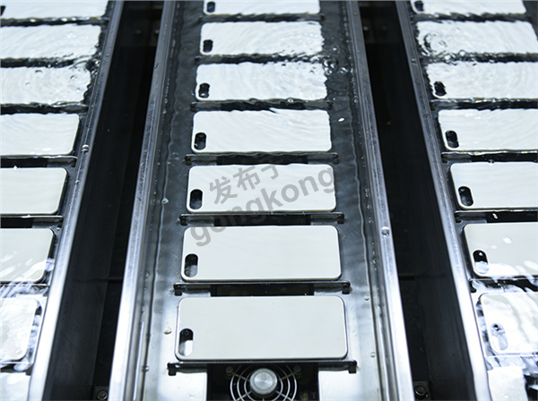

统一测试基准:全自动多槽超声清洗流水线,清洗恒温 60℃,药剂按 10 倍去离子水稀释,单批次 50 片工件批量检测,记录表面颗粒残留、透光率衰减、金属离子含量、槽液更换周期四大核心指标。
