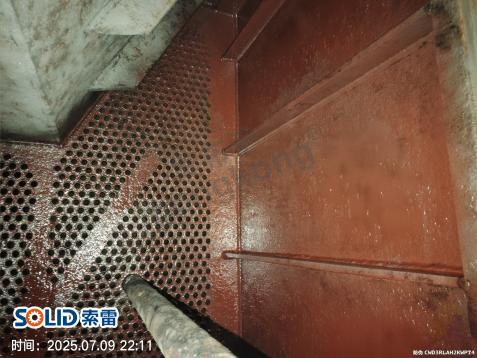

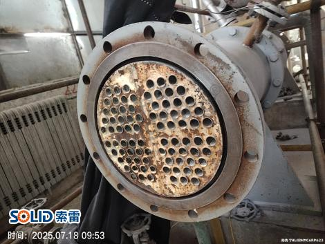

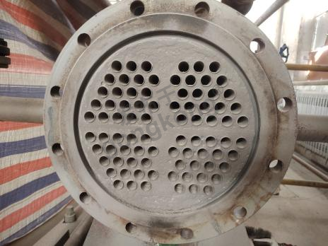

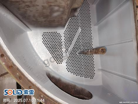

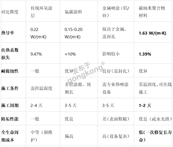

1、抗化学腐蚀:有效抵抗有机物、强酸、强碱侵蚀,作为换热器耐腐蚀层可显著延长使用寿命。
2、高粘结强度:对碳钢、铜、不锈钢均有优异粘结力,典型产品对不锈钢粘结强度达100kg/cm²。
3、物理隔离与电化学阻断:致密涂层隔离腐蚀介质,同时阻断双金属电化学通路。
4、高导热与阻垢:改性复合涂层热导率达1.63 W/(m·K),为环氧树脂的7倍以上(0.22 W/(m·K)),传热系数损失仅1.39%(环氧涂层为9.47%)。光滑疏水表面延缓结垢,维持长期换热效率。
5、在线修复:无需拆卸管束、无需动火,仅拆卸端盖即可施工。工艺流程:喷砂(Sa2.5级)→清洗→涂覆(管板及管束内壁延伸20mm)→常温固化。修复周期1-2天。

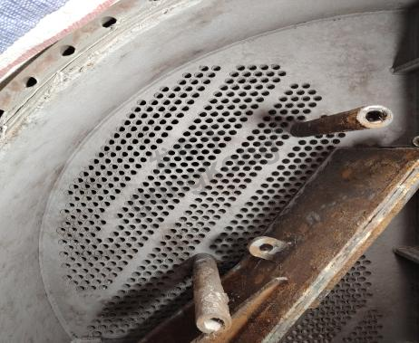

4.3 横向对比:碳纳米聚合物材料与其他防腐方案

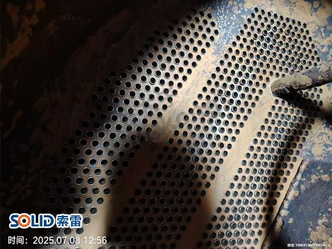

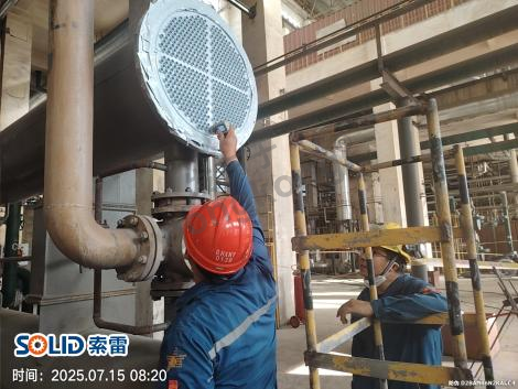

4.4 应用案例
新疆广汇新能源项目中,采用碳纳米聚合物材料对空压机内置8台冷却器管板进行防腐保护,通过规范喷砂和涂覆施工,有效避免设备报废更换。同类案例中,某化工企业8台空压机冷却器管板修复后,检修工期提前3天,设备使用寿命预计延长5-8年。该技术方案已在国内近3000家企业应用,累计提供上万次在线快修技术支持。
