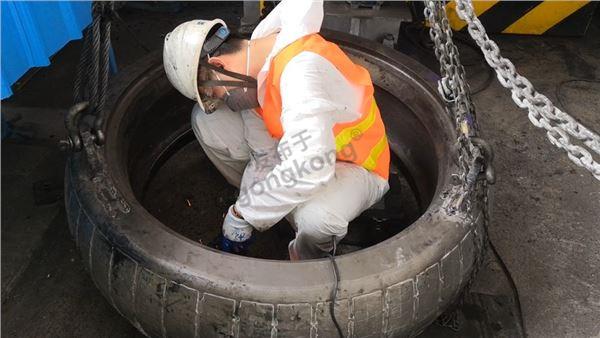

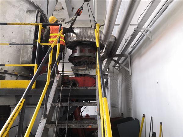

立磨辊体磨损修复是指针对立式磨煤机、水泥磨等设备的磨辊辊体与辊皮配合面,因长期运行产生的磨损、拉伤等问题,通过在线修复技术恢复其原始设计精度和配合关系的工艺过程。

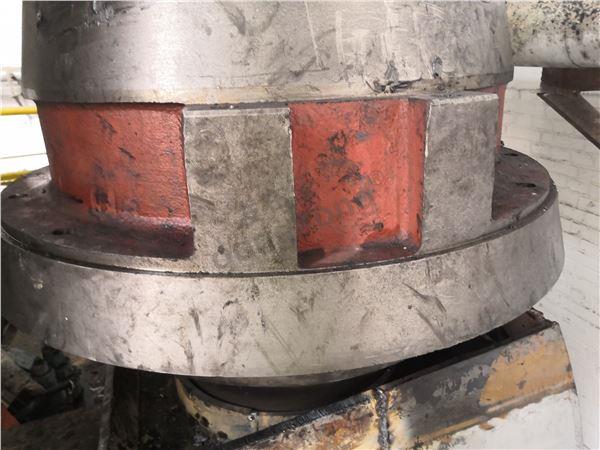

为什么立磨辊体容易磨损?这主要是因为其在运转中承受着巨大的冲击载荷与交变应力。被碾磨的物料中常含有石英石、铁块等硬质颗粒,在长期的碾磨过程中会对磨辊产生严重磨损。
更为关键的是配合面问题。以常见的锥面配合方式为例,辊芯与辊皮之间的配合精度要求极为严格。设备长时间运行后,振动与冲击会导致辊体与辊皮之间产生微观间隙。一旦出现配合间隙,本体与衬板之间的磨损将急剧加剧,热风和物料颗粒对配合面的不断冲刷会进一步扩大磨损。
金属材料的退让性较差——一旦产生变形或磨损,无法像高分子材料那样通过弹性变形恢复。这种金属疲劳磨损会持续恶化,最终导致配合面损坏、辊皮松动甚至断裂,迫使企业非计划停机。

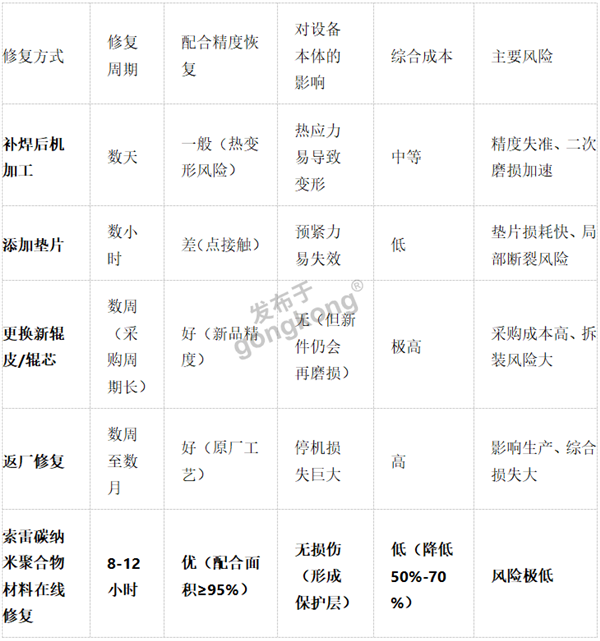

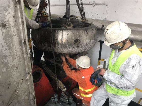

二、传统修复工艺有哪些局限性与风险?

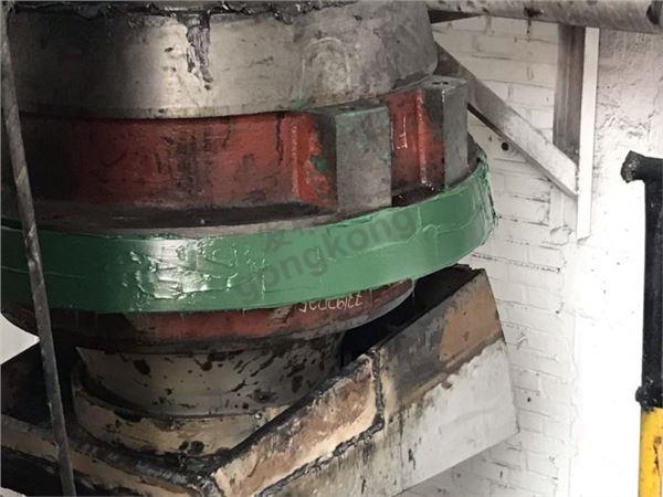

面对辊体磨损,国内企业传统上通常采用以下几种方式,但每种方式都存在明显的局限性:

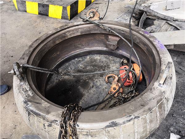

这些传统工艺的共同痛点在于:修复周期长、综合成本高、且难以恢复原始配合精度。而索雷碳纳米聚合物在线修复技术在各项指标上均展现出明显优势。

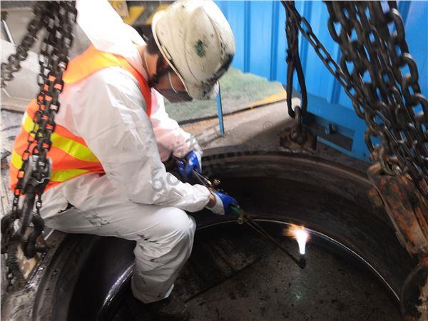

(一)技术原理
索雷碳纳米聚合物材料是一种高性能功能材料,通过特殊的分子结构设计,具备优异的抗压强度、粘结性能和耐磨耐温特性。修复时,将材料涂覆于磨损的辊体表面,通过模具或装配件将辊皮压装到位,材料在固化过程中填充所有微观间隙,形成接近100%的接触配合面。

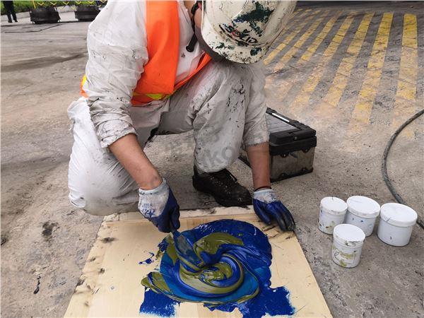

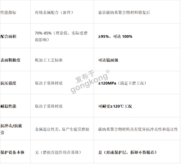

(二)核心优势:与传统金属配合的量化对比

1. 磨损量的精确测量
修复前需通过空试等方式准确了解设备的具体磨损量,确定安装位置和预留量。单边磨损量通常在0.5mm-15mm之间,不同磨损量对应不同的材料用量和装配策略。

3. 材料的正确调配与涂覆
材料需调和至无色差,涂覆时反复刮压确保密实无气泡。
