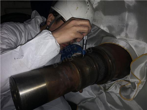

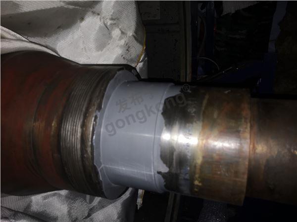

风力发电机长期在高速变载荷工况下运行,转子传动侧轴承位磨损是常见故障。轴承跑内圈轴头磨损电机轴磨损……这些问题的本质都是轴承与轴配合面因金属疲劳、振动叠加或轴向窜动失去了原有的过盈配合,导致相对运动不断加剧磨损。

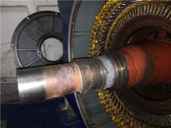

目前风电行业处理轴承位磨损,主流传统方法无非这几种,但各有硬伤:
补焊机加工——精度尚可,但焊接高温产生热应力,轴表面容易出现微裂纹,严重时轴弯曲甚至断裂。不少风电场吃过这个亏,修完半年轴断了,得不偿失。
电刷镀——可以在线操作,但镀层厚度一般小于0.3mm,磨损深一点效率就成倍下降,镀层太厚容易脱落,寿命短。
热喷涂/激光熔覆——效果不错,但设备要求高、工期长、价格昂贵,根本无法在现场完成大型风机轴的修复。
更换新轴——最直接,但成本最高。制造周期长、采购慢、拆装运输费用高,绝大多数企业难以承受。
传统方法要么伤轴、要么修不了深磨损、要么太贵太慢——对风电场而言,停机一天就是十几万的发电损失。

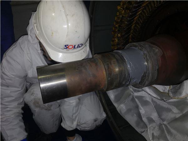

真实案例:8小时搞定,14个月运行无异常

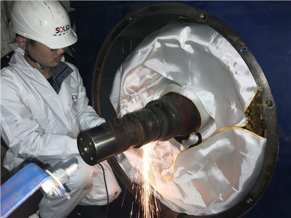

以中广核白城大岗子风场113#机组为例:1.5MW发电机传动侧轴承位磨损,轴径Ø150mm,单边磨损0.6mm。按传统返厂方案,停机至少20天。
索雷工程师远程评估后赶赴现场,仅用8小时完成全部修复,机组顺利并网。修复后连续运行14个月,轴承温度稳定在52℃-58℃,振动值始终小于2.0mm/s,完全符合行业检修标准。
另一个案例,某风电场10#风机因电腐蚀导致轴承位严重磨损。索雷采用SD7104材料+工装修复工艺,同样是8小时修复完毕,次日回装投用,72小时后转速达到1750r/min,各项参数全部正常。

1、测量核实磨损尺寸,确保修复精度

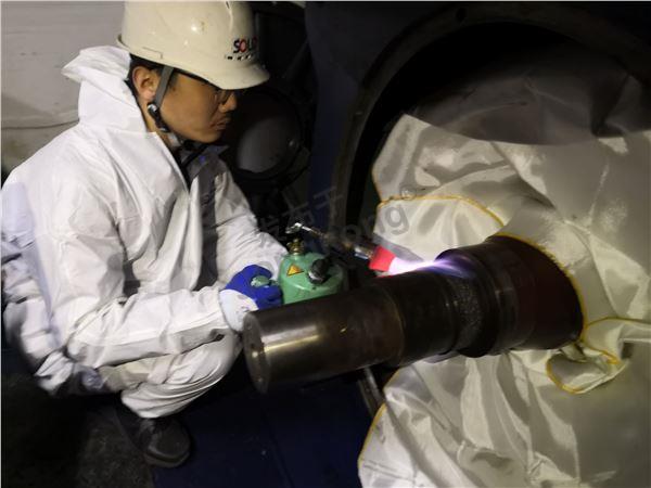

2、表面烤油处理,去除油污至碳化

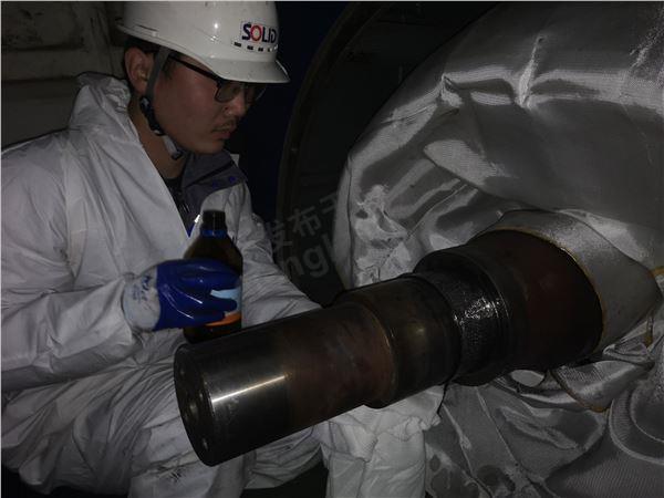

4、无水乙醇清洗,确保表面洁净

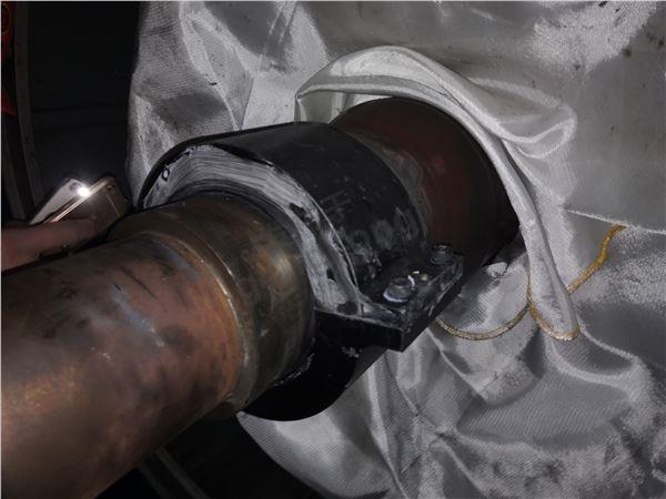

5、工装空试,检测配合面无缝隙
6、工装内表面刷脱模剂SD7000
7、按比例调和碳纳米聚合物材料,涂抹后安装工装、加热固化
