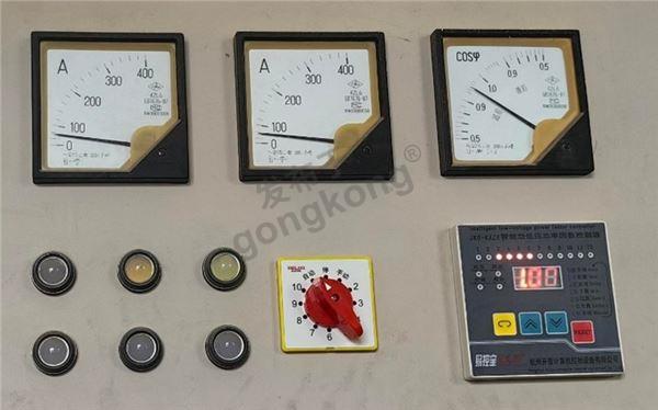

我们团队调取全厂十几台变压器全天运行数据,逐台对比无功曲线,最终锁定全场 95% 的超标无功,全部来自一台专用变压器:
1. 硬件先天裸奔,无配套补偿装置
这台变压器建厂初期专供铝电解槽,这类设备天生高功率因数,设计阶段直接省略补偿柜,常年裸奔运行,没有任何无功抵消设备,空载、低负荷时持续大量释放感性无功。
2. 生产工艺变更,负载特性彻底跑偏
后期工厂更换生产线,电解槽淘汰,换成大量感应电机负载,设备感性无功暴增。但配电系统没有同步改造,旧设计匹配新负载,天生存在巨大无功缺口。
3. 光伏双向电流放大单点缺陷,全局考核崩盘
其余十几台变压器补偿设备运行正常,无功平衡到位。唯独这台裸奔变压器持续输出无功,光伏并网压缩全厂有功基数后,单点无功直接拖垮整厂月度考核,造成高额罚款。
王总当时也疑惑:这么多年没补偿,以前怎么不罚款?核心真相就是:满负荷生产的大有功,掩盖了所有问题,光伏一装,短板彻底藏不住。
四、现场落地改造方案|针对性补装补偿柜,解决裸变拖垮全厂难题
不用更换全场电容柜、不用改动光伏主线路,仅针对这台裸奔变压器新增匹配容量的小型补偿柜,精准抵消它产生的全部感性无功。
施工仅需半天,利用车间午休时段接线调试,零停工损失。
改造实测效果
整改次月电费单出炉,力调罚款直接清零,全天光伏满发、厂区轻载工况下,关口功率因数稳定 0.98~0.999,光伏发电收益一分不少全部落袋。
