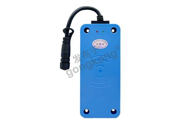

在工业自动化流水线场景中,流水线RFID读卡器JY-L8820是实现物料追溯、工序校验、产品分拣及自动化数据采集的核心硬件。区别于其他RFID设备,工业流水线RFID读卡器JY-L8820需适配流水线高速输送、金属结构密集、电磁干扰复杂、长时间作业的严苛工况。设备安装方式、间距布局、标签选型与环境适配的规范性,直接决定读卡准确率、运行稳定性及设备使用寿命,是流水线RFID采集系统可靠运行的基础。

流水线RFID读卡器禁止直接固定在金属平面与金属机架表面。现场可采用塑料间隔柱、加长螺丝、定制支架进行隔离垫高,杜绝金属贴合引发的信号屏蔽。同时,读卡感应区域不得被金属遮挡、包围,设备侧面与周边金属结构、型材的间距需≥20mm,通过物理间距规避金属对射频信号的阻断与反射干扰。

标准RFID标签禁止直接粘贴固定在金属工件、金属台面及机架上。若现场无法规避金属安装环境,需选用JY-T354AE抗金属专用RFID标签,该标签经过抗金属优化设计,可稳定适配金属贴合工况。同时标签需远离金属结构、高压线缆、信号线路等干扰介质,最大程度保障识别灵敏度。
