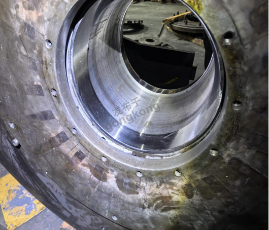

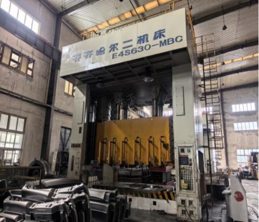

厂区在用压力机因长期高负荷连续运行,飞轮轴颈、轴承室出现严重磨损故障,设备运行工况持续恶化,出现振动偏大、运行异响、轴承温升异常等问题,无法满足正常生产需求。我司工程师抵达现场实地勘查,确认设备配合尺寸严重超差,轴承定位失效、配合间隙失控,必须立即修复恢复设备精度。
本次设备配套轴承型号为HR32960J,现场实测磨损数据如下:

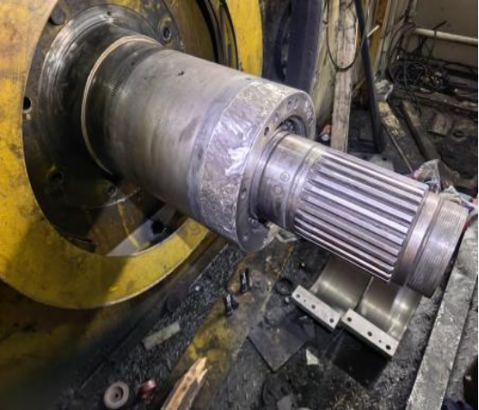

- 飞轮轴颈基准φ300mm,磨损量1-2mm,磨损宽度76mm

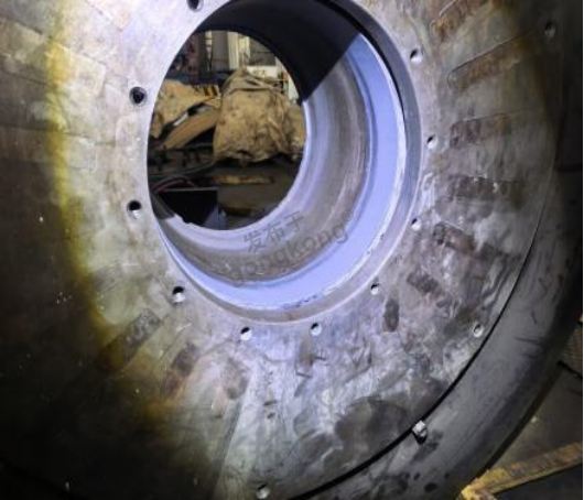

- 飞轮轴承室孔基准φ420mm,磨损量2-3mm,磨损宽度72mm

①表面处理:包括轴承位表面除油和打磨处理;
②制作工装:根据现场实际情况和数据加工工装;
③材料的调和:严格按照规定比例进行调和汉瑞博超聚物碳复合材料
④材料的施涂:现场利用工具在待修复部位进行材料施涂,控制严密度和厚度;
⑤工装的使用:正确使用修复工装;

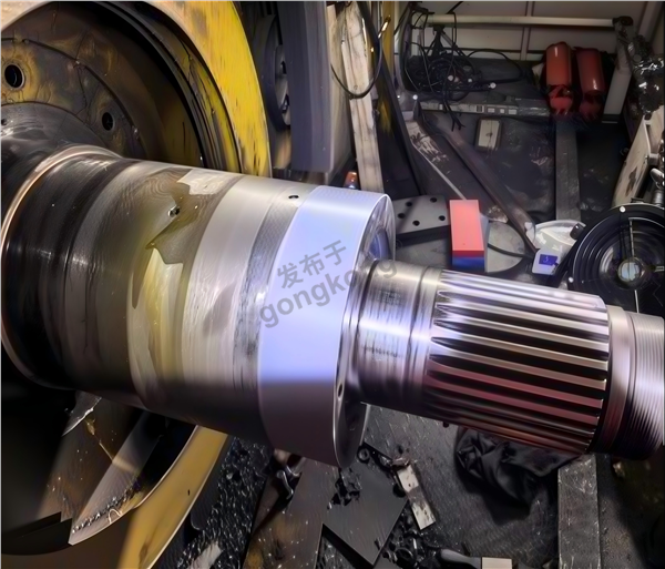

⑥材料的固化:待材料完全固化;
⑦轴承的装配:严格按轴承装配工艺进行轴承的热装配,回装完毕后,修复完成。

本次压力机飞轮轴颈、轴承室磨损修复工程,现场全程耗时8小时顺利完工。修复后精准恢复设备原始配合尺寸,完全满足轴承过盈装配公差标准,修复层抗压、耐磨性能可完全适配设备长期重载运行工况。
设备回装轴承、飞轮等零部件后开机试运行,整机运行平稳、无振动、无异响,各控制系统工作正常,轴承温度稳定,各项运行参数全部达标,完全满足企业常态化生产使用要求。
