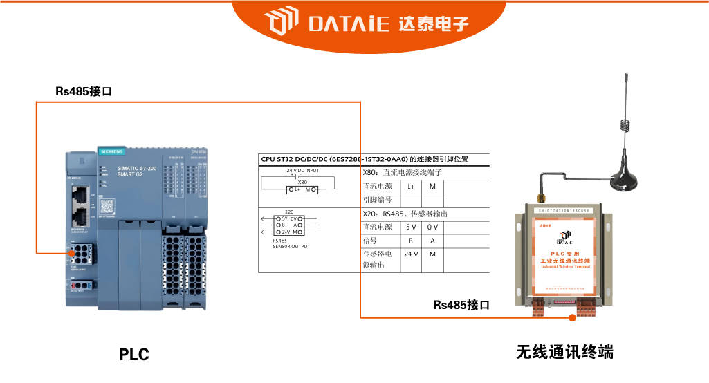

接线方式
1. PLC与DTD434MC接线
文章配图-1
文章配图-2

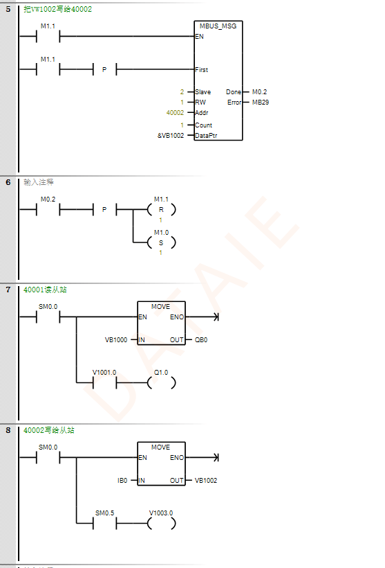

PLC ModbusRTU通讯编程

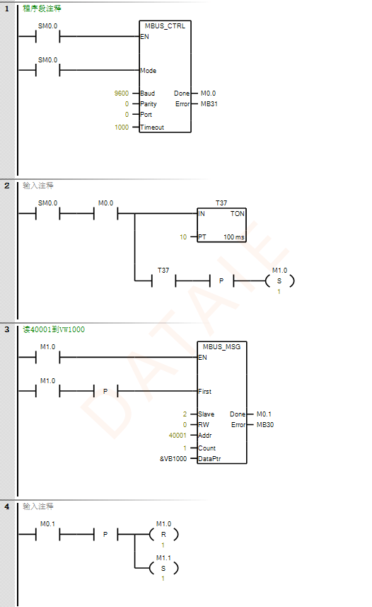

1. 编写主站Modbus RTU Master程序如下
文章配图-1
文章配图-1

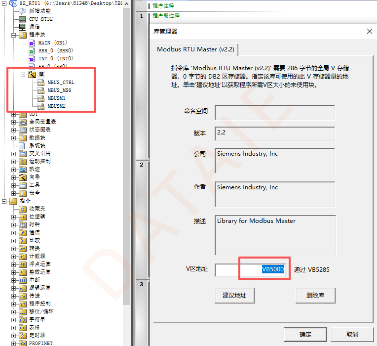

在项目树中点击库管理器右键,分配库管理器,如下所示
文章配图-1

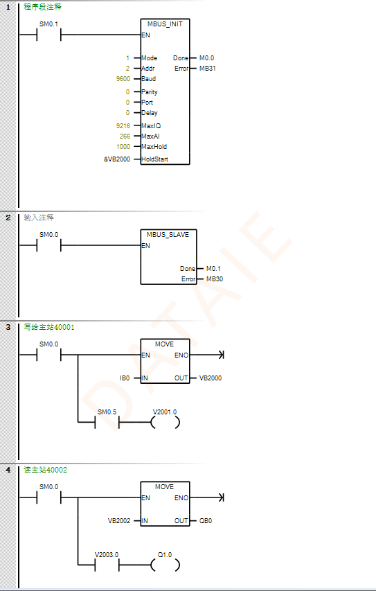

2. 编写从站Modbus RTU Slave程序如下
文章配图-1
点击项目树,在库上点击右键,分配库存储器如下
文章配图-1
把主站和从站程序分别下载进各自的PLC。
