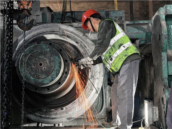

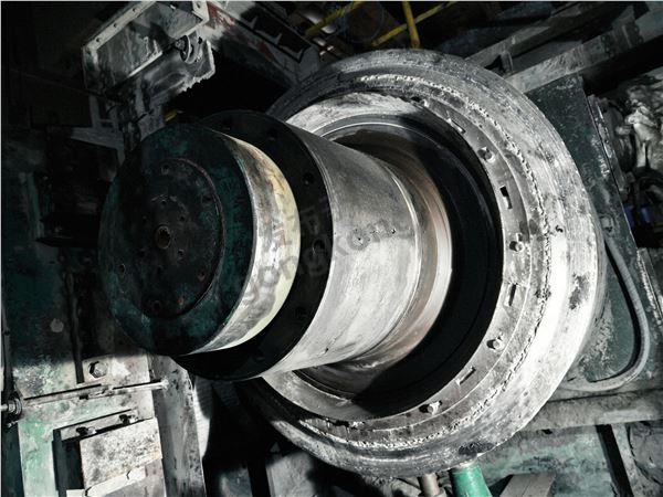

在水泥、矿山、冶金粉体生产场景中,辊压机作为核心粉碎设备,轴磨损是大家普遍遇到的高频疑难问题。不少厂区常年被该故障困扰,轴体磨损后设备会出现抖动、异响、轴承卡滞等现象,极易突发非计划停机。不仅打乱生产线连续作业节奏、压缩有效生产时长,还会产生大量配件耗材、人工维修费用,叠加停产产能损失,综合运维成本居高不下。多数设备修完反复磨损、治标不治本,核心原因就是未查清真实磨损诱因,同时传统修复方式存在明显技术缺陷。
结合现场实操经验,总结出辊压机轴磨损的5大核心诱因,基本覆盖绝大多数现场故障场景:装配精度不达标,换轴承、安装设备时同轴度偏移、过盈量不足,造成轴承跑内圈,引发轴颈偏心磨损;润滑维护不到位,润滑脂老化未及时更换,加之现场粉尘侵入破坏油膜,轴颈与轴承干摩擦加速磨损;生产工况不规范,设备超负荷运行、进料不均或混入硬质杂物,轴体长期受交变冲击载荷,出现金属疲劳、表层剥落;密封失效防护缺位,轴端密封件老化破损,沙尘、矿尘侵入配合间隙,形成持续性磨蚀循环;设备先天材质缺陷,原厂轴体热处理工艺不佳、残余应力大,基材耐磨性、抗冲击性差,复杂工况下易磨损开裂。
行业常用的堆焊、补焊、整体换轴等修复手段,现场短板十分明显:易产生热变形、修复周期长、成本高,且使用周期短、极易二次磨损。针对这类痛点,汉瑞博超聚物碳复合材料免拆在线修复工艺,可适配轻、中、重度各类轴磨损工况,无需拆机、现场即可快速施工。通过精准配比材料、模具塑形找平,精准还原轴体原始尺寸与装配精度,实现修复材料与金属基材无缝贴合。修复后轴承配合面贴合度高,可有效分散设备运行的冲击载荷与交变应力,材料耐磨、抗疲劳、耐腐蚀、抗咬合性能优于原厂基材,从根源解决反复磨损问题,稳定设备长期运行,大幅降低运维成本。
