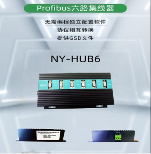

在工业现场,PROFIBUS-DP 至今仍是连接电机、变频器与 PLC 的主力协议。但凡是做过现场维护的工程师都知道,
“主站 DP 口不够用”、“分支线路杂乱无章”、“单点故障导致全网瘫痪”是三个绕不开的老大难问题。耐达讯自动化的 NY-HUB6 六路集线器,正是为了解决这些底层物理连接问题而设计的。它不需要你修改 PLC 程序,也不参与协议运算,只是单纯地把总线拓扑理顺,把衰减的信号重新“推”一把。image.png

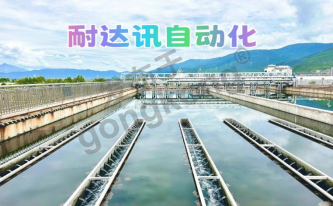

现场调试手记:污水厂的低成本改造
华东某污水预处理单元曾面临一个棘手问题:需要在六个分散的池体上加装压力变送器。如果按照原设计,敷设六条独立的屏蔽电缆回控制室,预算超支且工期太长。最终,他们采用了 NY-HUB6 来简化架构。
第一步:物理接线
PLC 的 DP 口引出一根主干电缆接入集线器的 IN 口,六个压力变送器则分别就近接入 OUT1 至 OUT6 口。由于集线器内部已经处理了信号匹配,现场只需在主干电缆的末端将终端电阻拨到 ON 位置,无需在每个分支末端额外增加电阻。
第二步:软件组态
这也是该设备最大的优点之一:它对协议是完全透明的。工程师只需在 STEP 7 中正常组态那六个压力变送器,集线器本身不占用 DP 地址,也不需要安装 GSD 文件。
第三步:上电核对
DC 24 V 通电后,观察前面板的 LED 指示灯,电源灯常亮,六个通道的收发指示灯随着通讯周期规律闪烁,即代表物理层连接正常。随后进行的压力标定一次通过,六个站点数据稳定。
这次改造不仅节省了约 37% 的布线成本,更重要的是,消除了以往因单点进水导致的全线通讯中断隐患。
