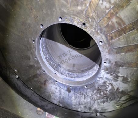

本次技改修复对象为工业重载冲压压力机,设备配套轴承型号HR32960J,核心故障为飞轮传动端轴颈、轴承室双向磨损超标。设备长期不间断重载、冲击式运行,导致配合面磨损超限,轴孔配合间隙紊乱、定位精度失效,设备运行抖动异响严重,轴承温升异常,极易造成轴承提前报废、设备突发停机,大幅制约生产连续性。

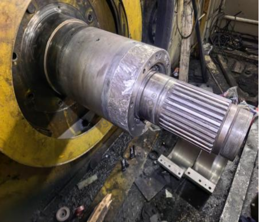

现场实测精准磨损参数如下: 1. 飞轮轴颈:标准尺寸φ300mm,磨损量1-2mm,磨损宽度76mm 2. 飞轮轴承室孔:标准尺寸φ420mm,磨损量2-3mm,磨损宽度72mm

1. 工装定制与基材预处理:根据设备实际磨损尺寸定制专用修复工装,保障形位公差达标。彻底清除磨损区域油污、锈蚀、氧化皮及松动基材,对工作面打磨粗化,提升材料结合强度,杜绝脱层、空鼓缺陷。
2. 材料配比与施涂填充:严格按工艺配比调和复合材料,搅拌至均匀无结块、无分层。采用专用工具逐层压实涂覆,完全填充磨损区域,保证修复层密实无气泡、全覆盖无死角。

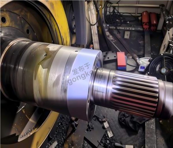

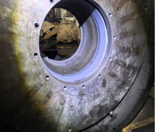

3. 工装定型与恒温固化:精准对位锁紧工装,规避偏移松动。按标准分段加热固化,精准控温保温,确保材料完全固化,保障修复层强度与耐磨性能。

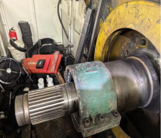

4. 精密校准与装配复位:固化拆除工装后,采用外径千分尺、内径百分表多点检测校准,精细修整公差。严格把控轴承过盈装配量与工作游隙,规范完成轴承及飞轮总成复位装配。
三、核心装配管控要点
轴承装配是决定修复后设备运行稳定性的核心工序,施工中需双向精准把控关键参数。严格落实轴承标准过盈装配,确保紧固到位、无松动间隙;同时精准校准轴承工作游隙,维持在设备规范区间。有效规避两大常见故障:过盈量不足引发的轴承跑圈、设备振动,以及过盈量过大导致的游隙缺失、轴承发热卡滞,全面保障设备运行精度与服役寿命。
