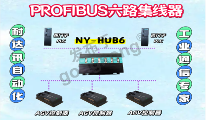

在工业自动化领域,PROFIBUS-DP总线凭借稳定的实时性与极强的设备兼容性,广泛应用于产线传动、远程IO采集、变频驱动、工业仪表等各类控制系统。传统PROFIBUS采用线型串联拓扑布线,也就是行业常用的手拉手接线方式,当现场设备布局分散、布线复杂、总线节点较多时,极易出现信号衰减、通讯抖动、数据丢包等问题,最为突出的弊端是单点故障极易造成全网掉线,且故障排查难度大、耗时长。针对这类现场普遍存在的总线组网难题,耐达讯自动化PROFIBUS六路集线器针对性优化PROFIBUS现场网络,可重构总线拓扑、隔离线路故障、提升通讯稳定性,是工业产线总线改造、网络优化的实用配套设备。
耐达讯自动化PROFIBUS六路集线器属于物理层透明传输设备,无需PLC组态,不用导入GSD文件,真正实现即插即用,兼容所有标准PROFIBUS-DP协议设备。设备配备1路主站输入端口和6路独立输出端口,可将传统线型总线改造为星型、树型拓扑,彻底打破串联布线的局限。各通道均搭载独立信号整形再生电路,可对衰减、畸变的总线信号进行放大和规整,有效改善长距离、多节点场景的通讯质量。同时六路端口相互电气隔离,单支路故障不会传导至主干网络和其他支路,从硬件层面规避了单点故障全网瘫痪的问题。
该设备的核心优势精准适配工业现场运维需求。首先是独立支路故障隔离,传统线型总线任意节点短路、接线松动或设备损坏,都会导致整条总线停机;而此集线器单支路出现故障时,仅对应支路断联,主干网络和其他支路可正常运行,大幅缩小故障范围,降低生产损失,简化排查流程。其次是布线灵活、便于扩容运维,分散的工业设备可独立拉线接入集线器,布线规整清晰,后期设备改造、新增节点无需改动主干线路。设备支持9.6kbit/s12Mbit/s全档位波特率,兼容PROFIBUS-DP V0/V1主流协议,适配绝大多数总线设备。硬件采用DC10~30V宽压供电,低功耗设计,支持标准DIN导轨安装,IP20防护等级,可稳定适配各类工业控制柜室内工况。image.png

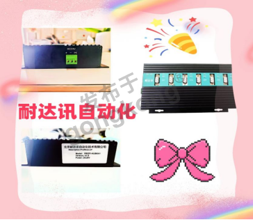

核心硬件参数方面,耐达讯自动化PROFIBUS六路集线器采用标准工业DB9接口,六路通道独立互不干扰,整机功耗低于2W,运行节能稳定。设备搭载专属通道收发指示灯,可直观反馈各支路通讯状态,方便技术人员快速排查故障。机身内置抗电磁干扰设计,可抵御车间变频器、电机等设备的电磁干扰,广泛适用于物料输送、机械加工、包装、水处理等多行业自动化场景。

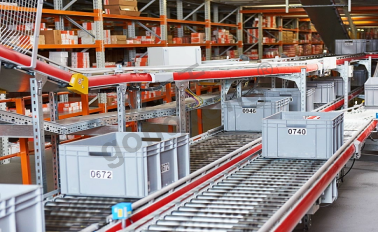

结合实际产线改造案例,可直观体现设备的应用价值与调试流程。某企业物料输送生产线采用西门子PROFIBUS总线控制系统,配套6组变频驱动设备,原有线型串联布线在长期运行后,受线路老化、电磁干扰影响,频繁出现通讯闪断、从站掉线问题,单点异常即可造成全线停机,严重影响生产效率。为解决通讯不稳定问题,现场加装耐达讯自动化PROFIBUS六路集线器完成网络优化改造。
现场调试流程简单易操作:将PLC主站总线接入集线器IN端口,6路输出端口分别独立对接各组变频器,替换原有串联布线。严格遵循总线规范,仅在各分支末端设备开启终端电阻,关闭集线器及中间设备电阻,同时做好屏蔽层单点接地,杜绝地环路干扰。设备上电后,电源指示灯常亮,各支路通讯正常时RX/TX指示灯规律闪烁。通过PLC软件在线诊断,所有从站均正常上线,无通讯报错。经过8小时带载试运行,系统通讯稳定无掉线,模拟单支路故障时,仅故障支路离线,其余设备正常运行,改造效果良好。
