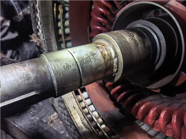

各位工控同仁,电机作为产线核心动力,其轴颈与轴承位磨损是高频痛点。长期高负荷、多粉尘及润滑不稳等复杂工况,极易导致配合间隙超标,引发振动异响、转速不稳,若处置不及时,不仅加剧部件损耗,更会大幅提升非计划停机风险。传统返厂维修或换轴方案工序繁琐、停机周期动辄数天甚至数周,综合成本居高不下,已难以适配现代化连续生产节奏。

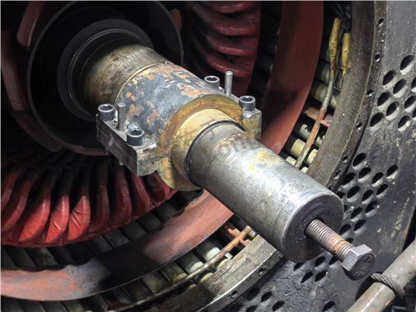

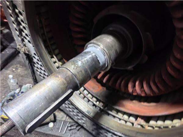

近期,我们针对某企业核心电机fag6334-m轴承位严重二次磨损、轴颈精度超标的故障,采用了汉瑞博超聚物碳复合材料在线修复技术。为避免长时间停机造成巨额产能亏损,我们实施现场无损修复,施工仅需三步:首先对磨损区域进行打磨、烤油、除尘,彻底去除油污杂质,打造洁净达标基面;其次按标准比例调和超聚物碳复合材料,密实涂抹填充磨损间隙,确保修复层结构致密;最后使用工装精准定型固化,严格把控尺寸精度与同轴度,确保修复后完全符合原厂装配标准。
整套作业数小时即可完工,维修效率远超传统工艺,大幅压缩停机时长,精准解决了电机轴磨损故障。该方案为企业设备运维提供了高效、经济的解决路径,有效保障了生产线稳定运行,供各位同行参考交流。
