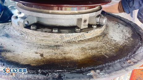

在电力设备日常运维中,主变瓷瓶法兰结合面渗油、螺栓根部渗油是高发顽疾。很多运维人员都会遇到这类疑问:变压器渗漏油必须停机处理吗?瓷瓶螺栓渗油有没有长效在线治理方案?变压器法兰结合面密封失效该如何修复?本文结合现场治理经验,详解变压器在线堵漏技术的核心工艺与标准化施工流程,为电力运维场景提供可落地的不停机治理方案。

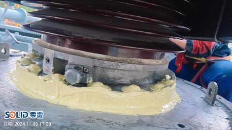

一、变压器常见渗漏部位与渗漏成因
变压器油的渗透性极强,多数故障表现为缓慢渗油而非显性漏油,排查与治理难度远高于气体管道类渗漏。从大量现场治理案例来看,渗漏高发部位主要集中在瓷瓶法兰结合面、连接螺栓根部、套管密封处等位置,其中主变低压侧瓷瓶法兰区域更是渗漏重灾区,核心成因主要有三类:
1、密封材料失效:传统硅酮密封胶耐油、耐温性能有限,长期浸泡在变压器油中易出现老化、开裂,逐步失去密封效果,这也是主变瓷瓶法兰结合面渗漏油最常见的诱因。
2、结构与装配缺陷:法兰面加工精度不足、螺栓紧固力度不均,会导致结合面出现细微间隙,变压器油在运行压力下缓慢渗出;螺栓根部的密封结构设计缺陷,也会引发沿螺栓的渗油问题
3、运行环境影响:变压器长期运行中的机械振动、负荷变化带来的温度冷热交替,会持续冲击密封结构,逐步扩大密封间隙,最终形成持续性渗漏。

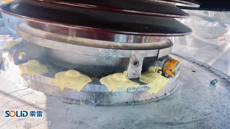

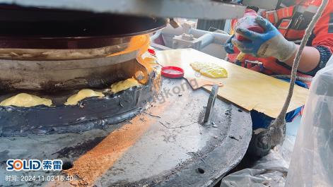

1、活性渗漏止漏工序:采用索雷 SD2240 材料针对渗漏点进行精准封堵,该材料可在带油工况下快速固化,具备良好的浸润性与附着力,能够深入密封间隙止住渗油。施工时遵循 “先上后下” 的原则,优先处理高位渗漏点,避免油液冲刷影响低位施工效果。

四、主变瓷瓶螺栓渗油在线修复实操步骤
以主变低压侧瓷瓶渗油在线治理为例,完整的在线堵漏施工流程清晰可控,无需复杂设备即可现场实施:

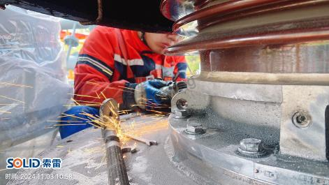

1、表面预处理 拆除渗漏区域的外部防护装置,清理表面浮油后,用打磨工具清除原有失效的硅酮密封胶,再对法兰结合面、螺栓根部进行精细化打磨,露出新鲜金属基材,为材料附着提供粗糙洁净的表面。
2、清洁脱脂 打磨完成后,用无水乙醇对施工区域反复擦拭,彻底清除油污、粉尘与杂质,直至表面无任何油污残留。这一步是保证堵漏效果的关键基础,直接影响材料的附着力与密封寿命。

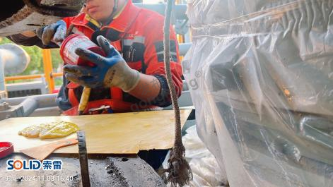

3、螺栓部位分步封堵 先调和索雷 SD2240 材料,按照先上后下的顺序逐一对每个螺栓根部进行涂覆封堵,完成后静置观察 5 分钟,确认无活性渗漏后,再调和 SD7111C 材料对螺栓部位做整体密封加固,等待材料初步固化。

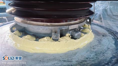

4、法兰结合面整体密封 螺栓部位处理完毕后,对法兰结合面进行二次清洁,均匀涂覆调和好的 SD2240 材料填充结合面间隙,确认无渗油点后,再用 SD7111C 材料在整个结合面做整体涂覆防护,形成连续的密封屏障。
5、固化验收 待材料完全固化后,对施工区域进行全面排查,重点检查边角、螺栓缝隙、接地装置等细节位置,确认无任何渗漏点后,即可结束施工、恢复设备正常运维。
