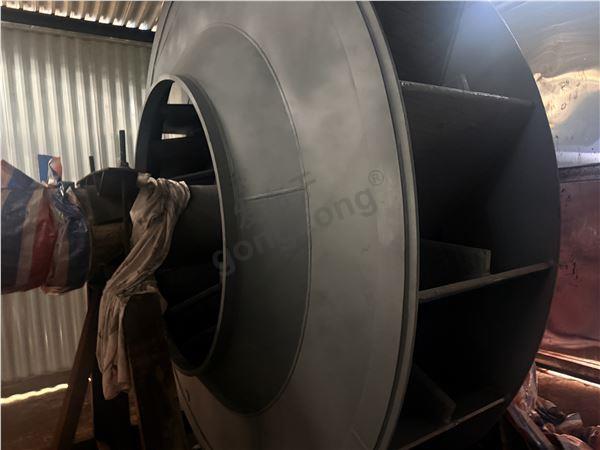

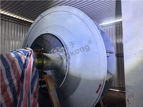

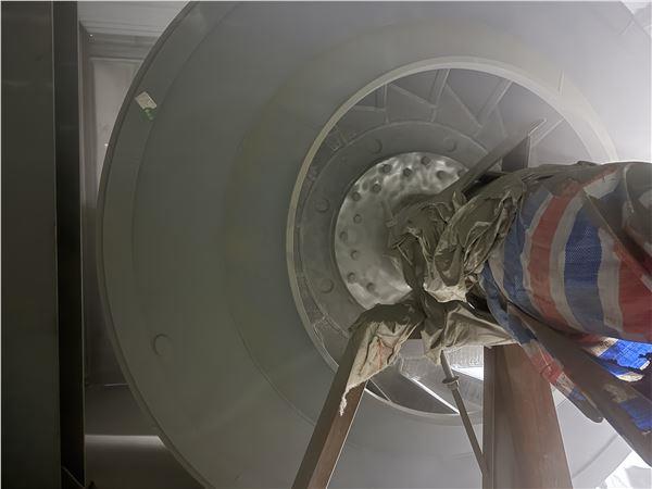

各位工控同仁,风机叶轮积灰一直是钢铁产线连续化作业的“拦路虎”。高温、高粉尘、强冲刷工况下,叶片迎风面、背风面及导流板极易板结粉尘,直接破坏动平衡引发振动超标,导致能耗飙升、非计划停机频发。传统“事后清灰”模式让运维陷入“停机-清灰-再停机”的恶性循环,成本与风险双高。
我们近期在某球团厂2800mm直径风机上落地了叶轮防积灰涂层“主动防护”方案,35m²关键区域喷涂后,清灰周期从1-1.5个月延长至6-8个月,实战效果显著。选型时我们严格卡死四大硬指标:耐温≥800℃,360℃常态运行不裂不脱落;表面能≤20mN/m,从物理层面抑制粉尘附着;硬度≥HRC60,耐磨性超普通钢材3倍;致密防腐,阻隔SO₂、Cl⁻等腐蚀介质渗透。
应用后,该风机年减少非计划停机6-8次,单次停机挽回20万-30万元产能损失;设备振动值长期稳定在安全范围,避免了轴承、密封件损坏;同时大幅减少人工进入受限空间清灰频次,降低安全风险,也杜绝了机械铲灰对基材的二次划伤。这套方案真正实现了稳产、降本、安全运维的多重目标,供各位同行参考交流。
