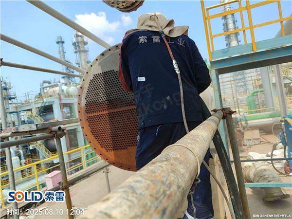

在化工、电力、冶金等工业场景中,换热器腐蚀是设备运维的高频难题。针对各类换热设备的锈蚀、渗漏问题,采用碳纳米聚合物材料现场喷涂工艺是目前长效可靠的换热器防腐解决方案,可覆盖管板锈蚀、焊缝渗漏、整面防护层老化等多种腐蚀场景,索雷该工艺已在多家工业企业落地应用,适配不同工况的防腐需求。

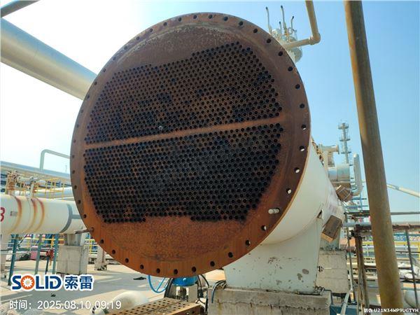

1、管板腐蚀 这是碳钢换热器最普遍的腐蚀类型。管板作为管束与壳体的连接部件,长期接触循环水或工艺介质,易发生电化学腐蚀,表面逐步形成锈层、坑蚀,严重时会沿着管孔缝隙蔓延形成渗漏点,也是换热器防腐施工中最常见的处理场景。

天津某化工企业的管板换热器,日常通循环水介质,管板材质为碳钢,管束内径约 15mm,管板直径约 105mm。设备点检时发现换热效率明显下降,拆解后确认管板出现大面积腐蚀,且存在多处渗漏点,亟需完成换热器防腐保护,恢复设备正常运行状态

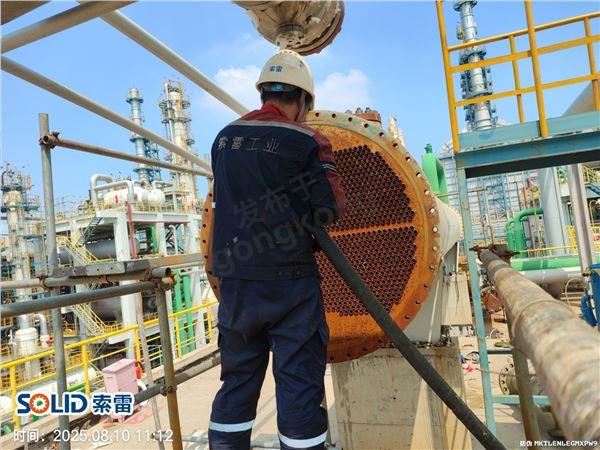

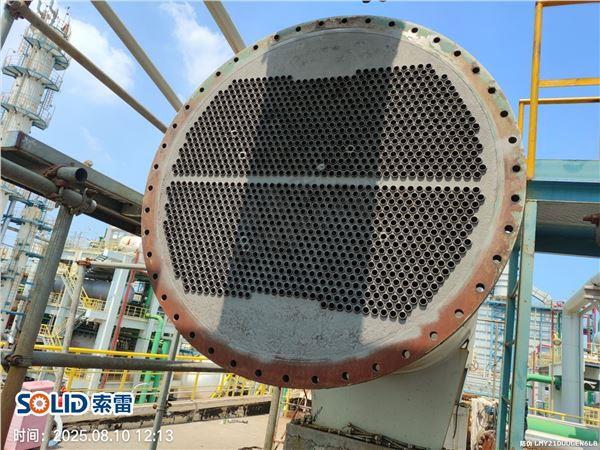

1、表面预处理 先对管束内部进行吹扫除水,清除管内残留积液;随后开展喷砂作业,彻底去除管板表面锈层与氧化皮,露出均匀的金属粗糙基面。漏点检测过程中出现返锈现象,随即进行二次喷砂处理,全程保障表面处理质量,为涂层附着提供可靠基础。

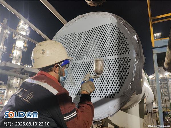

2、防护与底涂施工 对非施工区域粘贴胶带做隔离防护,避免材料污染周边部件;吹扫干净残留砂粒后,均匀喷涂底漆,确保基材表面全覆盖无遗漏,强化面层材料的粘接性能。

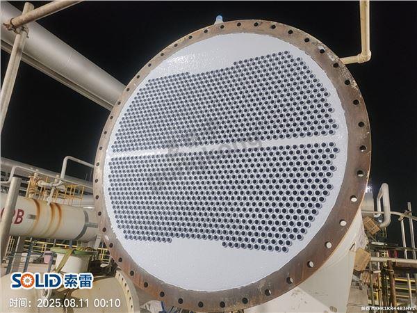

3、面层防腐喷涂 采用 SD8001B 碳纳米聚合物防腐材料,按比例稀释后遵循 “多次少量” 的原则分遍喷涂,控制每遍厚度均匀,避免材料流淌影响成型质量,共喷涂 3 遍达到验收标准,形成完整致密的防护层。
4、验收交付 待材料充分固化后,拆除防护胶带,全面检查喷涂表面的平整度与完整性;清理施工现场与工器具,完成验收交付,设备即可投入正常运行。整套索雷换热器防腐施工周期短,可快速帮助企业恢复生产。
