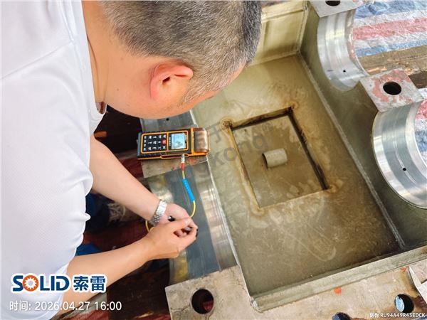

轧机减速机轴承座(又称轴承室、轴承孔)磨损是冶金轧制生产线的高频传动故障。设备长期承受重载交变冲击,易出现配合面磨损超差,引发振动、异响甚至轴承跑外圈,迫使生产线停机。针对这类磨损问题,采用索雷碳纳米聚合物材料在线修复工艺,可无需大量拆卸、无热应力、常温下快速恢复配合精度,是现场运维场景下高效可靠的治理方案。

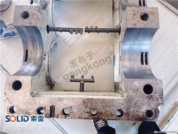

一、轴承座磨损的核心诱因
1、配合微动磨损:轴承外圈与轴承座配合过盈量不足,设备运行中产生相对微动,长期摩擦导致配合面尺寸超差;
2、磨粒磨损:润滑油脂失效、粉尘或金属碎屑侵入配合面,形成三体磨粒磨损,加速表面损耗;
3、载荷冲击:轧机工况重载且载荷交变,轴承座配合面长期受应力作用,出现塑性变形与磨损加剧。

1、基准校准:以刀口尺贴合轴承座原始基准面,通过透光法校验基准精度,去除表面高点,确立修复基准;

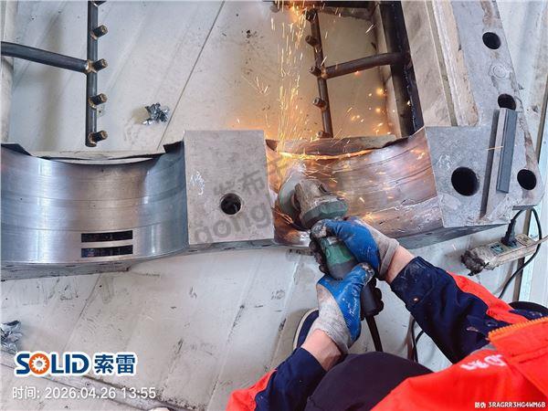

2、表面处理:用氧气乙炔烤油除污,角磨机打磨修复面至粗糙金属原色,无水乙醇擦拭清洁后晾干;

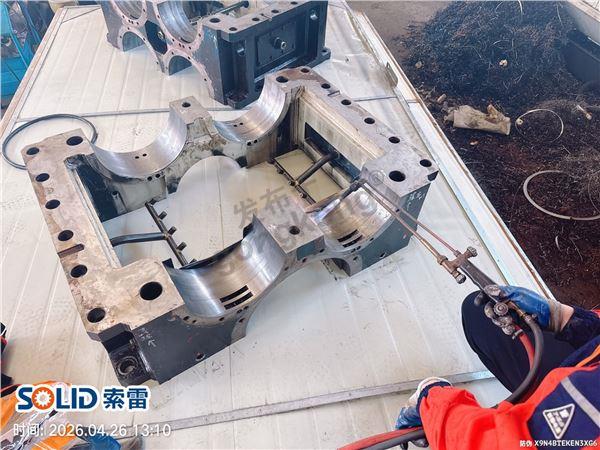

3、定位防护:用纸胶带保护基准面,沿基准面加工定位槽,提升材料结合强度;
4、材料调和:严格按 2:1 比例调和索雷 SD7101H 碳纳米聚合物材料,搅拌至均匀无色差,现用现调;
5、涂覆刮研:将材料均匀涂抹于修复面,以刀口尺为基准反复刮研,控制修复尺寸与形位公差;
6、固化回装:材料常温固化后打磨精修表面,清洁后薄涂一层材料,即可完成轴承回装。

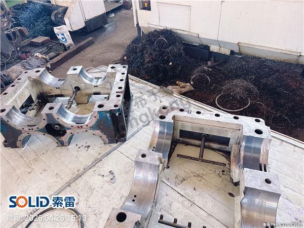

1、在线作业效率高:无需整体拆卸设备、无需机加工,现场即可完成修复,大幅缩短停机时长,适配连续生产需求;
2、无热变形风险:常温冷修复工艺,不存在补焊的热应力与母材损伤问题,保障设备结构稳定性;
3、修复精度可控:以设备自身原始基准面刮研成型,配合精度高,可满足轴承装配的形位公差要求;
4、工况适配性强:针对不同深度磨损均可修复,材料抗冲击、耐磨损性能适配轧机重载工况。
