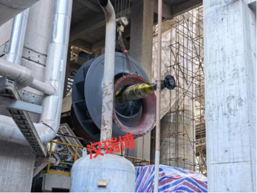

脱硝高温风机作为脱硝系统的核心运转设备,长期处于高温、高频震动、交变负荷的恶劣工况下,轴承室磨损故障频发。设备出现磨损后,会伴随运行抖动、设备异响、轴承异常升温等问题,磨损严重时会直接造成设备停机,打乱整条生产线运行节奏,因此选择科学高效的轴承室磨损修复工艺至关重要。

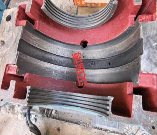

本次现场修复设备及磨损详细参数如下:
设备类型:脱硝高温风机
配套轴承型号:22244 CC/W33
轴承室标准直径:φ400mm
实际磨损量:0.1-0.3mm
磨损有效宽度:108mm

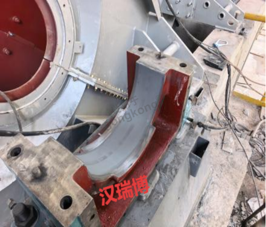

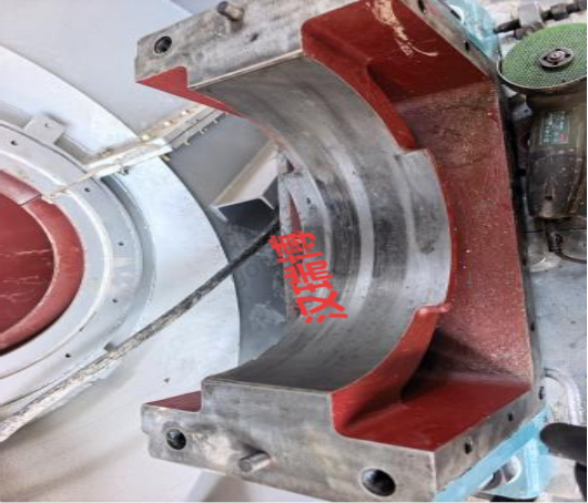

表面预处理:彻底清理轴承室磨损区域油污、粉尘、氧化皮,对修复创面粗打磨,去除表层疲劳层,露出干净粗糙金属基材,保障材料粘结强度。
精度校验找平:使用样板尺全面校验创面,打磨去除高点与凸起,保证修复面平整均匀,为材料刮研、设备装配打好基础。

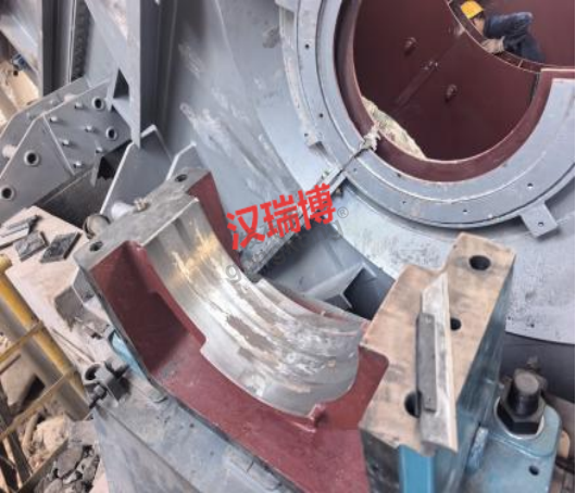

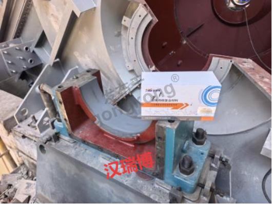

首层材料涂抹固化:按标准配比调和HB1211超聚物碳复合材料,均匀涂抹至磨损区域,用刀口尺精细刮研找平,确保涂层厚薄均匀;采用氧气乙炔均匀加热,完成首层材料固化。
二次精修固化:首层固化后精细打磨找平,去除毛刺与不均匀涂层;二次调和材料补涂刮研,再次加热固化,精准补足磨损尺寸,达标装配精度。
精磨校验回装:材料完全固化后精细打磨修整,复测轴承室直径、圆度等关键参数,确认精度达标后,回装转子、轴承配件,调试设备正常投产。
