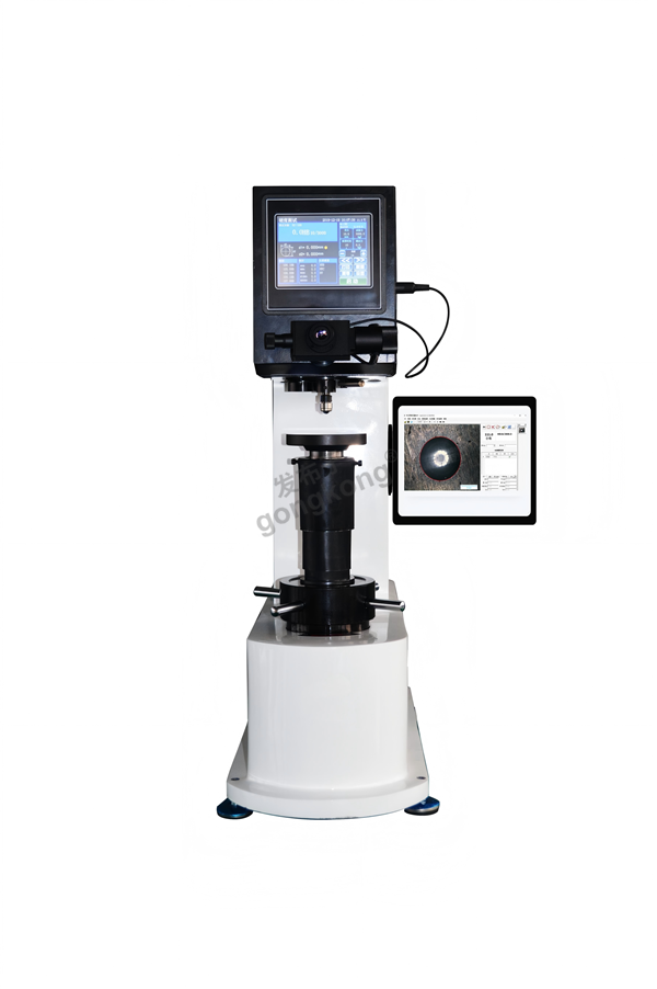

硬度计是材料性能检测的重要设备,其测量准确性直接关系到产品质量判定。定期维护保养不仅能延长仪器使用寿命,更能保证检测数据的稳定可靠。艾格斯威HBS-3000MVZ显微硬度计适用于铸铁、钢材、有色金属、软合金及硬质塑料、电木等材料的硬度测定,测量精度符合GB/T 231.2、ISO 6506-2等标准要求。本文以此仪器为例,谈谈硬度计的维护保养。
一、环境与放置要求。硬度计应放置在干燥、清洁、无振动、无腐蚀性气体的环境中。工作温度建议控制在10℃至35℃,相对湿度低于80%。仪器要水平放置,可用弹性橡胶板作垫板,以保证仪器不受振动干扰。避免阳光直射和温度剧烈变化。显微硬度计对工作环境要求较高,任何细小的灰尘颗粒都可能影响光学系统的成像效果。
二、日常清洁。每次使用后,应及时清洁仪器。用柔软的无绒布擦拭机身、试台和工作台面,去除残留的油污、铁屑或粉尘。特别注意压头部位——压头表面不得粘附异物,否则会在被测件上形成不规则压痕,导致测量偏差。对于金属部件,可以使用少量酒精擦拭,但需确保清洁剂不会对仪器造成损害。目镜镜片应保持清洁,避免用手指触摸,清洁时使用镜头纸或专用擦镜布,由中心向外螺旋擦拭。每次测试结束后,都要用无尘布蘸取无水乙醇轻轻擦拭物镜和压头。
三、传动部件润滑。艾格斯威HBS-3000MVZ的丝杠、手轮等摩擦部位可定期注入少量机油。润滑时取下样品台及保护环,在丝杠与手轮的接触面注入少量机油,保证升降平稳无卡滞。但需注意:硬度计的测量机构禁止加注润滑油。光学系统中的各镜片千万不要沾上油污。搬运硬度计时必须卸下砝码、压头,并在压头座与样品台之间夹防震胶垫。
四、定期核查与校准。日常使用前,用标准硬度块进行核查,确保设备处于正常状态。若发现硬度示值误差较大时,可拿下工作台检查其与丝杠接触面是否清洁,检查丝杠保护套是否顶起工作台,检查压头是否损坏。每年至少送计量院进行一次法定检定,出具校准证书。若硬度计使用频率较高,机械部件和传感器的磨损速度会加快,建议每半年校准一次。HBS-3000MVZ采用闭环式传感器加载微机控制系统,传感器为精密部件,应避免受到冲击或振动。长期不使用时,建议每月开机通电一次(约1至2小时),让内部电子元件驱潮。
五、存放与防锈。硬度计长时间不使用时,应用防尘罩将机器盖好。在潮湿地区,应经常注意防锈。可取下样品台及保护环,在丝杠的螺纹部分涂覆薄层防锈油(再次使用前需擦除)。日常使用中应注意:加荷前确保压头与被测表面垂直;保荷时间内不得触碰仪器或工作台;测量压痕时保证目镜视场照明均匀、成像清晰;发现异常声音或显示错误时,应立即停止使用并联系厂家检修。本机属于精密仪器,请勿自行拆卸、调整任何机内部件。遵循以上维护保养措施,可以有效保持艾格斯威HBS-3000MVZ显微硬度计的精度和稳定性,延长使用寿命,为材料硬度检测提供持续可靠的保障。
