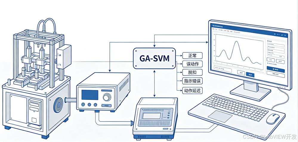

💡 我们的解法:LabVIEW图形化平台 + GA-SVM异常诊断模型 + 并联型试验回路
针对上述痛点,我们开发了一套基于LabVIEW的开关交接电气试验自动化测试系统,核心架构如下:
硬件架构
模块
关键器件
技术亮点
工控机
研华ACP-4230
监控过程、设置参数、指令传递、记录显示存储数据
程控电源
RS232通信总线控制
将控制指令作用于机械执行部分
参数采集模块
智能检测器 + 转矩转速传感器
高精度自动化数据采集
信号处理电路
电缆线传输压降信号
转换为参数采集模块可识别信号
罗氏线圈
感应预击穿电流
生成指令传递至上位机
软件架构
  • 开发平台:LabVIEW 8.5(图形化编程、模块化设计)
  • 核心算法:GA-SVM模型(遗传算法优化支持向量机)
  • 核函数:RBF核函数(避免维度爆炸)
  • 诊断类型:5种异常分类(正常、误动作、脱扣、指示错误、过载不动作、动作延迟)
  • 通信协议:RS232串口通信
这种"LabVIEW图形化平台 + GA-SVM异常诊断 + 并联型试验回路"的架构,从根本上解决了人工测试效率低和隐蔽故障难发现的问题。
