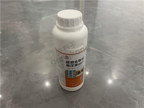

本次测评产品为驰明普金刚石悬浮液,适配光纤端头、碳化硅衬底、蓝宝石光学件、硬质合金、精密陶瓷、特种玻璃等多类高硬度材质研磨抛光,采用水基配方体系,原厂标注标准保质期 12 个月,不属于危险化学品,仓储与日常使用门槛更低。
一、产品基础参数拆解(原厂技术资料 + 实验室理化检测)
1. 核心原料与配方设计逻辑
驰明普金刚石悬浮液核心研磨介质为高纯度超细金刚石微粉,生产环节经过多级窄粒径分级筛选,剔除超大粒径杂质颗粒,从源头降低工件深划痕产生概率。载体采用中性纯水基悬浮体系,复配定制化高分子分散剂、润滑助剂与金属螯合组分,不含卤素、重金属、强酸强碱等腐蚀性成分,可兼容自动化 CMP 抛光设备、光纤端面专用研磨机、金相试样抛光机、硬质合金平面研磨设备。原液摇匀后可直接上机使用,无需提前配比稀释,简化车间配液流程,减少人为配液误差带来的工艺波动。
