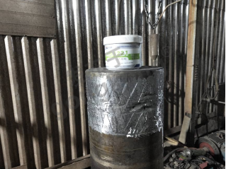

做电厂设备运维的同行应该都清楚,回转式空预器作为锅炉关键辅机,长期高温、重载、连续运行,主轴轴颈磨损、轴承跑内圈是高发通病。故障发生后会直接出现设备异响、振动超标、轴承抱死等问题,处理不及时极易造成非计划停机。传统修复方式弊端很明显,补焊容易导致轴体热变形,换轴、返厂修复工期久、成本高,对连续生产的厂区影响极大。
结合多年现场实操经验,总结出空预器主轴磨损三大核心诱因:一是轴承与主轴装配过盈量不足、定位偏差,运行间隙引发摩擦磨损;二是润滑油脂失效、油路和冷却系统堵塞故障,形成干摩擦加速轴面损耗;三是设备长期高频震动,致使紧固结构松动,轴体窜动进一步加剧磨损。

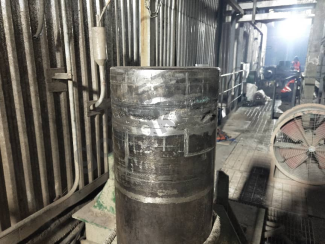

针对这类工况,分享一套成熟的免拆机在线修复工艺,采用超聚物碳复合材料施工,全程常温作业无热应力,不会损伤轴体基材,适配空预器高温重载运行工况。此前为某铝业磨损超1mm的空预器主轴抢修,在无法离线修复的工况下,通过表面处理、模具复径、材料固化、直接装配的标准化流程,仅10小时就完成修复并复产。设备试运行后运行平稳,振动、温度等各项参数均达标,彻底解决跑圈、窜动问题,相比传统工艺大幅缩减停机时长,降低运维成本,工况适配性和稳定性都经过现场实测验证。
