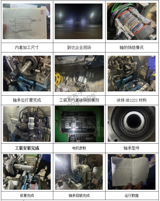

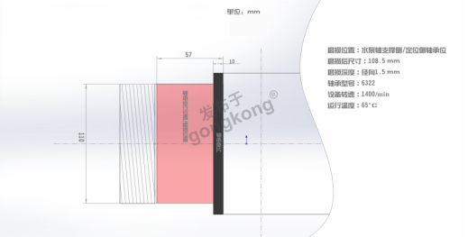

水泵轴承位严重磨损(径向磨损达1-1.2mm)常因装配公差不足、转子对中偏差、密封失效进水或润滑不良引发高温烧结,导致设备突发停机。传统修复方式费时费力,而采用汉瑞博超聚物碳复合材料在线修复技术,简单几步即可快速复产。
该技术的核心优势在于:首先,材料固化后强度堪比金属,且具备优异的退让性,能有效吸收设备冲击震动;其次,采用常温冷焊工艺,彻底避免热应力导致的轴体变形或开裂风险;再次,对修复厚度无限制,修复后可进行车削刨磨精加工,保证100%面接触与极高同轴度。
此外,汉瑞博材料抗冲击、耐腐蚀且粘接力极强,能完美适应复杂工况。整个修复过程操作简便、耗时极短,大幅缩短停机时间,综合费用远低于传统换轴或返厂大修。通过这种高效、低成本的在线修复秘诀,不仅能迅速恢复生产,更能有效延长设备使用寿命,是企业设备维保的理想选择。
