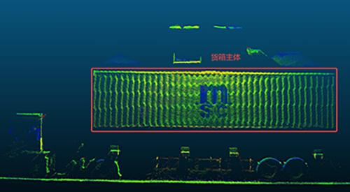

在障碍物检测层面,无人集卡采用 “车顶主雷达 + 车身侧 / 后向补盲雷达” 的多激光雷达部署方案,构建近远场无死角全覆盖的三维感知网络。针对港口场景目标几何特征规整、作业障碍物类型固定的特点,系统采用 “欧式聚类 + 几何特征分类” 为主、轻量语义分割为辅的技术路径,可精准识别行人、作业车辆、岸桥支腿、集装箱边角、道路路沿及低矮散落货物等多类港区典型目标,实时输出目标的空间尺寸、相对距离、运动速度及轨迹预测信息。相较于视觉感知方案,激光雷达通过主动发射激光脉冲探测环境,不受昼夜光照变化、背光眩光干扰,对港区扬尘、轻度雨雾等恶劣工况的耐受能力显著更强,可在复杂环境下保持稳定的检测性能。结合多帧点云关联跟踪算法,系统能够持续预判障碍物运动趋势,为车辆减速、绕行、紧急制动等控制决策提供毫秒级可靠感知输入,有效规避港区交叉作业的安全风险。
