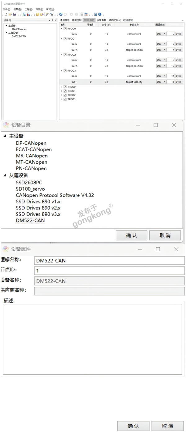

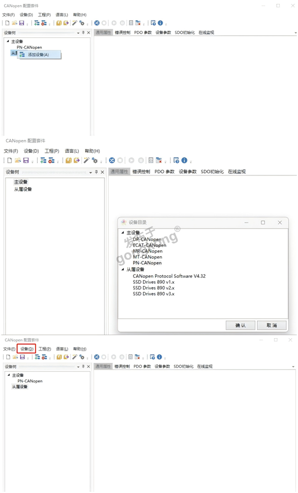

启动项目后,首要任务是建立一个新工程,并在其中引入主站设备。此步骤为后续操作奠定基础框架。从属设备配置与EDS文件导入,在主站设备上,通过导入标研科技DM系列CANOPEN总线驱动器的EDS文件,在Profinet转CanOpen网关中来添加从属设备。这一操作确保了设备的通信规范与兼容性。
Profinet转CanOpen网关站地址设定:对于每个从属设备,需通过右键菜单进入设置界面,明确指定其站地址,以确保网络中各设备的唯一识别。通道偏移配置,根据PLC内部的数据结构,为每个子索引设定相应的通道偏移量。此偏移量决定了数据在PLC内存中的相对位置,对数据传输至关重要。
TPDO与RPDO传输模式设置:为确保数据传输的稳定性和准确性,需将TPDO(透明数据输出)和RPDO(透明数据输入)的传输方式设置为周期同步模式。默认的事件触发方式可能导致变频器数据丢失,故不推荐使用。同步周期调整:根据实际应用场景的需求,合理设置同步周期。该周期决定了数据更新的频率,对系统性能有直接影响。

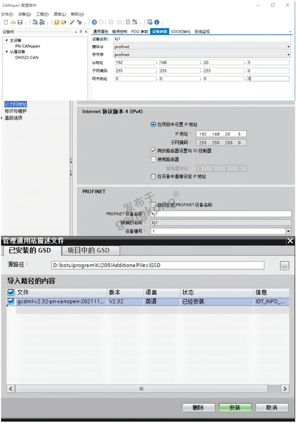

配置索引顺序与偏移验证:确认并检查配置索引的顺序及偏移量,确保第二个及后续站的通道偏移顺序正确累加,以避免数据传输错误。设备命名与IP地址分配:为设备分配易于识别的名称,并设置IP地址。务必保证此IP地址与博途软件中的设置完全一致,以保证通信畅通无阻。注意事项:GSD文件预安装,在进行博途软件配置之前,请确保已正确安装GSD文件,这是设备间正常通信的必要条件。

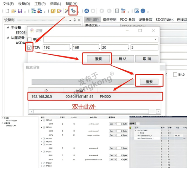

在操作过程中,当双击呈现IP地址与MAC地址的显示条时,系统会弹出提示框,此时需点击确认按钮。依据配置软件中设定的TPDO和RPDO,在博图组态监控表内完成指令的发送与接收操作。
