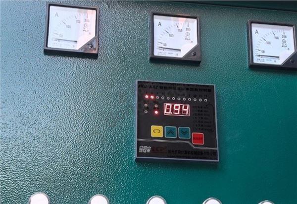

结合现场线路无法大规模改造、高压侧不能动火施工的限制,我直接敲定空载直补方案,仅更换原有电容柜控制器,通过录入变压器空载无功参数针对性补偿,当时判断这套方案应该适配现场工况。
二、初次远程调试:表面数据漂亮,暗藏致命漏洞
客户距离较远,初次改造我选择远程视频指导厂里电工操作,全程流程十分顺畅:
1. 拆除老旧普通补偿控制器,换装高精度空载直补专用控制器;
2. 对照高压计量电表实时功率因数读数,输入本厂10kV变压器空载损耗参数;
3. 分步投切电容支路,现场显示屏功率因数稳定在0.95左右,短时观测无异常。
现场电工反馈各项数据正常,当天直接完工收工,我当时也以为这是一次标准零故gu障整改。

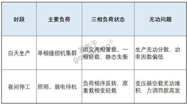

常规三相不平衡故障处理逻辑很简单:三相负荷轻重固定不变,只需要选取负荷居中的相作为电流采样回路,控制器采样数据就能匹配高压总计量,补偿精度不会出现大偏差。 但这家服装厂属于动态切换型三相失衡,和普通静态失衡是两码事:
1. 白天生产:缝纫机插座大多铺设在A、B两相,C相负荷极小,A、B两相电流大;
2. 夜间停工:缝纫设备全部断电,厂区照明、监控线路集中铺设在C相,A、B两相只剩微弱待机电流。
简单来说,昼夜两套负荷错开,轻重载相序直接反转。控制器只能固定采集某一相电流作为运算基准,只能适配白天或夜间其中一种工况,另一时段采样数据失真,补偿容量匹配错误,功率因数自然持续波动。
单纯修改控制器投切延时、增减补偿步长、更换采样相线,都只能缓解单一时段问题,无法同时兼顾白天生产、夜间空载两种工况,治标不治本。

三相负荷平衡整改完毕后,重新接入空载直补控制器,再次录入变压器空载参数校准。连续观测三天后台运行数据: 白天缝纫机满负荷生产、深夜全厂空载两种极ji端工况下,高压计量功率因数稳定维持0.92~0.98区间,再也没有大幅波动,力调电费隐患消除。
