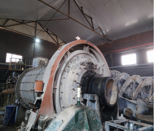

一、设备概况:磨损隐患高发,直接制约生产稳定
球磨机是矿山、建材、化工行业的核心重载研磨设备,长期在高粉尘、强震动、连续重载的恶劣工况下运行,轴承位磨损是高发典型故障。该故障发展速度快、影响范围广,一旦出现磨损,会直接导致轴承配合间隙超标、设备抖动、轴温异常、运行异响等问题,严重时引发传动卡滞、杂质侵入配合面,造成非计划停机、生产中断。若未能及时根治,不仅存在安全隐患,还会造成企业产能损耗与运维成本攀升。

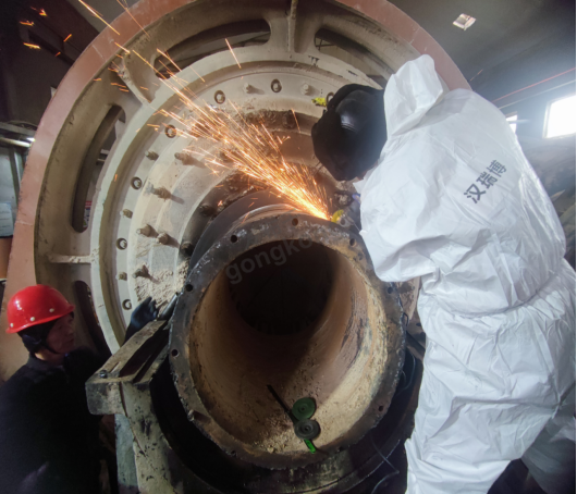

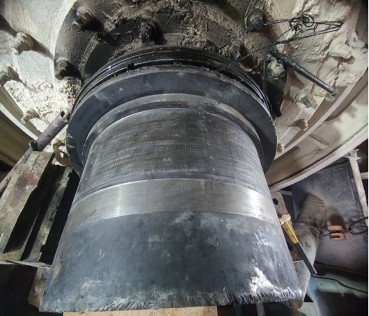

三、现场修复设备参数
本次修复设备为某选矿车间在用球磨机,长期满负荷连续运行,核心工况参数:设备直径2145mm,轴径830mm,轴承位单边磨损0.875mm,磨损宽度230mm,配套26/8300非标轴承,转速30r/min。设备长期处于重载、高震动、多粉尘工况,轴承位磨损超标,频繁出现温升异常、机身抖动等问题,严重影响正常生产。
四、在线冷修复应用方案:突破传统维修瓶颈

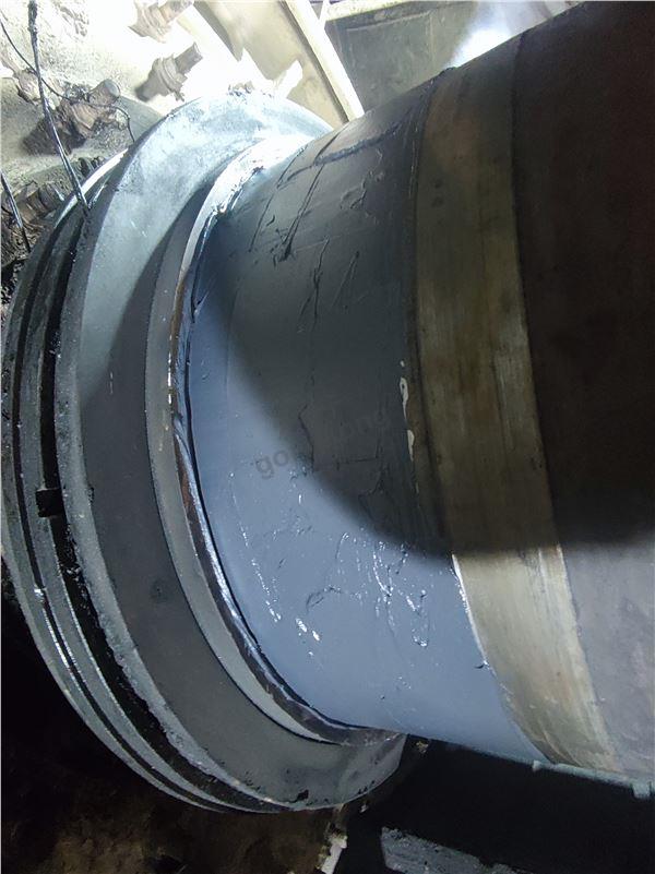

传统堆焊、整机拆机、返厂大修等工艺,普遍存在工期长、成本高、热应力易导致轴体变形、修复后易二次磨损等短板,难以适配企业连续生产需求。针对该工况,本次采用超聚物碳复合材料在线冷修复技术,实施原位无损修复,高效解决轴承位磨损难题。
1、科学修复工艺,精准恢复设备精度
结合现场工况灵活选用定位面支撑刮研、模具成型两种修复工艺,无需整机拆解、无需大型吊装设备,全程冷态施工、无热应力损伤。可精准复原轴径尺寸、同心度、轴承游隙等核心参数,完全匹配设备出厂精度标准,实现修旧利废、彻底根治磨损故障。
2、材料性能优势,从根源杜绝反复磨损
该复合材料具备高附着力、高抗压强度与优良可塑性,不受传统修复厚度限制。相较于金属材质,其独有的减震退让性,可有效缓冲球磨机运行过程中的重载冲击与高频震动,适配恶劣工矿工况,从根源规避二次磨损,大幅延长设备使用寿命。
