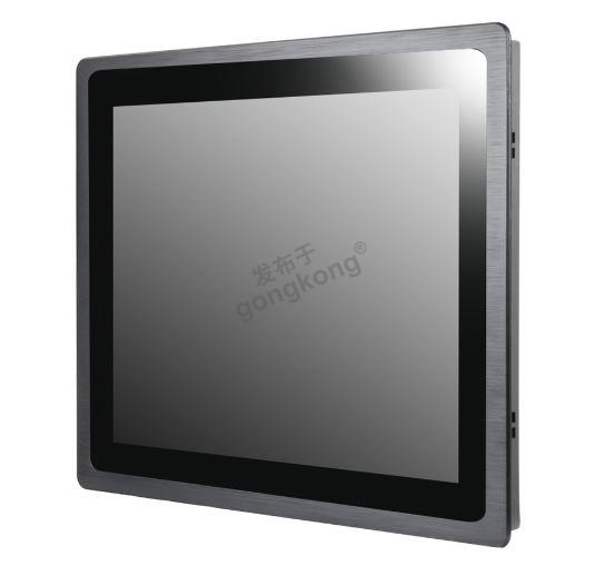

工业显示器在工业生产中承担着重要作用,然而,黑屏和闪屏等问题时有发生,不仅影响生产效率,还可能造成生产事故。了解这些问题的成因并做好日常维护,对保障工业生产的稳定运行至关重要。
触想工业显示器
