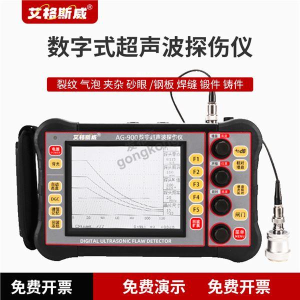

超声探伤仪的操作流程虽然不复杂,但每个环节的执行质量都会反映在最终的检测结果上。操作不规范,可能导致缺陷漏检或误判。以深圳嘉禾精密仪器有限公司旗下品牌艾格斯威的AG-900金属探伤仪为例,完整的操作流程可以分为以下几个步骤。
开机前的准备
检查仪器主机、探头及连接线缆是否完好,确认电池电量充足、接口无松动。根据被测工件材质和检测要求选择合适的探头——直探头用于锻件、铸件等平面对测场合,斜探头用于焊缝检测。准备耦合剂(机油、甘油或专用耦合剂),确保探头与工件表面良好耦合。同时清理工件检测区域,去除油污、锈迹等,确保表面平整,避免影响声波传导。
仪器校准
校准是保证检测精度的关键步骤。艾格斯威AG-900具备一键式自动校准功能:将探头放在标准试块上,按自动校准键,仪器自动测试探头的“零点”、“K值”、“前沿”及材料的“声速”。校准完成后确认水平线性误差和垂直线性误差在允许范围内,方可进行后续测试。校准完成后必须进行验证——用试块上的已知反射体测量,观察回波位置是否与标称深度一致。如果验证结果偏差较大,说明校准过程中可能存在耦合不良的情况,应重新执行校准操作。未准确校准的仪器,缺陷定位和定量都会出现偏差。
设置检测参数
根据工件厚度和材质设置检测范围。艾格斯威AG-900扫描范围0~6000mm(钢纵波),一般设为工件厚度的1.5~2倍。工作频率0.4MHz~20MHz可调,粗晶材料选用较低频率,薄件选用较高频率。声速范围100~20000m/s连续可调,根据被测材料输入相应声速值。调节增益(总增益120dB),设置闸门和声光报警阈值。对于曲面工件,开启曲面修正功能;对于表面粗糙或远距离探伤,使用增益补偿功能。
制作DAC曲线(焊缝探伤必备)
对于焊缝检测,需要制作DAC(距离-波幅)曲线。艾格斯威AG-900支持DAC、AVG、TCG曲线自动生成和分段制作,取样点不受限制,并可进行后期修正。操作步骤:选择与工件材质、厚度相同的标准试块,在不同深度位置测试回波,仪器自动记录各点的波幅并生成曲线。取样点的分布应覆盖待检工件的厚度范围——近场、中场、远场均应有取样点。DAC曲线制作完成后,后续检测中只要回波超过曲线评定线,即可判定为缺陷。
现场扫查操作
将耦合剂均匀涂抹在工件表面,探头以适当速度扫查。采用锯齿形或网格形扫查路径,覆盖全部被检区域。艾格斯威AG-900具备自动增益、回波包络、峰值记忆功能,帮助操作者快速锁定缺陷高波。扫查时注意观察回波波形,当发现超过DAC曲线评定线的回波时,降低扫查速度,前后左右移动探头,找到缺陷。仪器自动显示缺陷回波位置(深度d、水平p、距离s)、波幅、当量dB和孔径值。开启B扫描功能可清晰显示缺陷纵截面形状。
数据保存与关机
检测完成后,保存A扫波形及数据。艾格斯威AG-900可存储127幅A扫波形及数据,通过计算机通讯可导出Excel格式或A4纸张的探伤报告。实时时钟记录探伤日期和时间,掉电保护确保存储数据不丢失。检测结束后关闭仪器电源,用软布清洁探头和机身,去除耦合剂残留,放置于干燥通风处。建议每次使用前复验校准,确保仪器状态良好。探头连线避免扭曲重压,拔插时应抓住插头底部。AG-900超声波探伤仪.jpg
