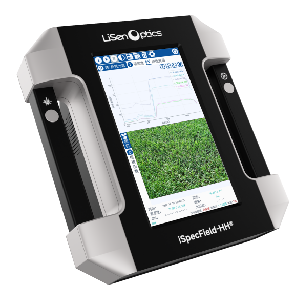

现在莱森光学这款iSpecField-HH手持式地物光谱仪直接解决所有难题,野外实测体验拉满:
整机轻巧便携,单手就能操作,自带摄像头、GPS定位、激光指示器,还支持远程触发、自动采集数据;搭配2048像素高信噪比CMOS探测器,最短60微秒就能完成一次检测,强光下也不会出现数据饱和,野外晴天测量也稳定。
请点击输入图片描述(最多18字)

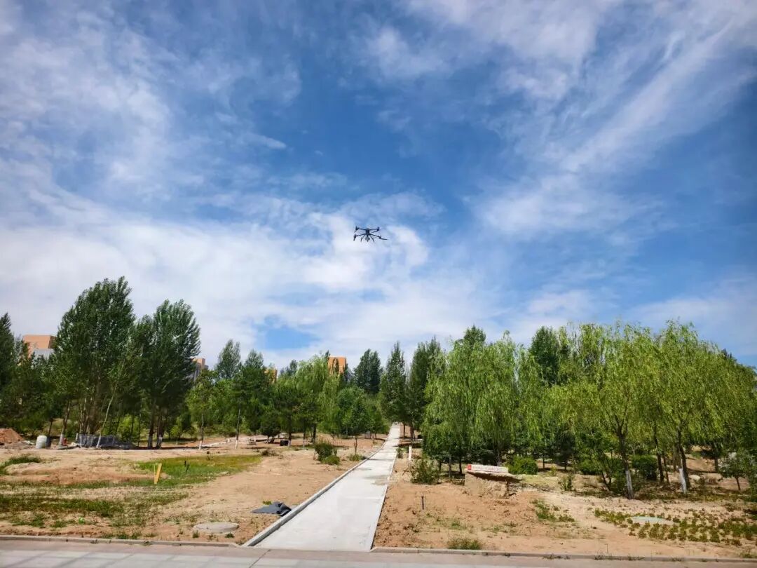

配套分析软件自带USGS光谱数据库,内置NDVI41种常用植被指数,既能单独手持测量,还能搭载无人机做大面积航测,复杂山林、湿地环境都能适配,是野外林业调研的刚需设备。

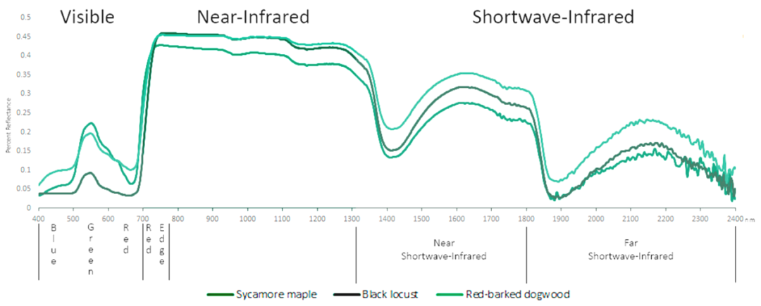

拿悬铃木、刺槐、红皮山茱萸三种常见树木举例,在4002400nm全波段检测下,三者反射率曲线差异巨大,尤其是近红外、短波红外区域分界清晰,仪器靠这个特征就能自动区分树种,大幅提升分类准确度。
请点击输入图片描述(最多18字)
不光能分辨树种,它还能判断树木健康状态:树木的光谱特征由叶绿素、细胞结构决定,健康植株会有稳定的光谱边界。一旦遭遇虫害、病害,树叶叶绿素降解、细胞受损,光谱曲线会出现明显偏移。光谱仪捕捉到变化信号,既能识别是什么树,还能同步判断受损程度,一举两得。
请点击输入图片描述(最多18字)
