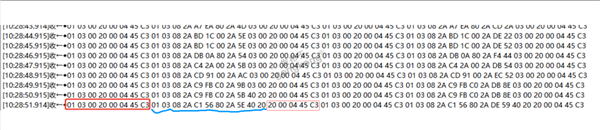

用的中达优控jk3u的plc,485走modbus rtu协议读仪表参数,看报文发现plc这边发的报文是没问题的,但是仪表那边还没完全回复完plc这边又重新发了导致报文串一起了导致通信不上,求大佬支个招是plc这边问题吗?还是从站问题。

试一下通信时序:
PLC 发送完成;
等待仪表把全部数据发送给 PLC;
再延时 15ms;
之后才可以再次下发指令。

    我现在没有走轮询,手动触发的m0,m8029指令执行完成复位m0
