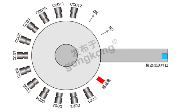

光学筛选机是专为散件尺寸和外观缺陷而设计的检测设备。它利用振动盘上料机构将物料自动输送到玻璃转盘,通过机器视觉系统对物料进行视觉检测。运动控制卡实现转盘的恒速旋转和物料位置的控制,利用编码器反馈和硬件位置比较输出,对不同位置的CCD相机和吹气口装置进行控制。这样就实现了全自动的多面外观和尺寸检测筛选,大幅提高了生产效率并节省了用工成本。

高速光学筛选机示意图:

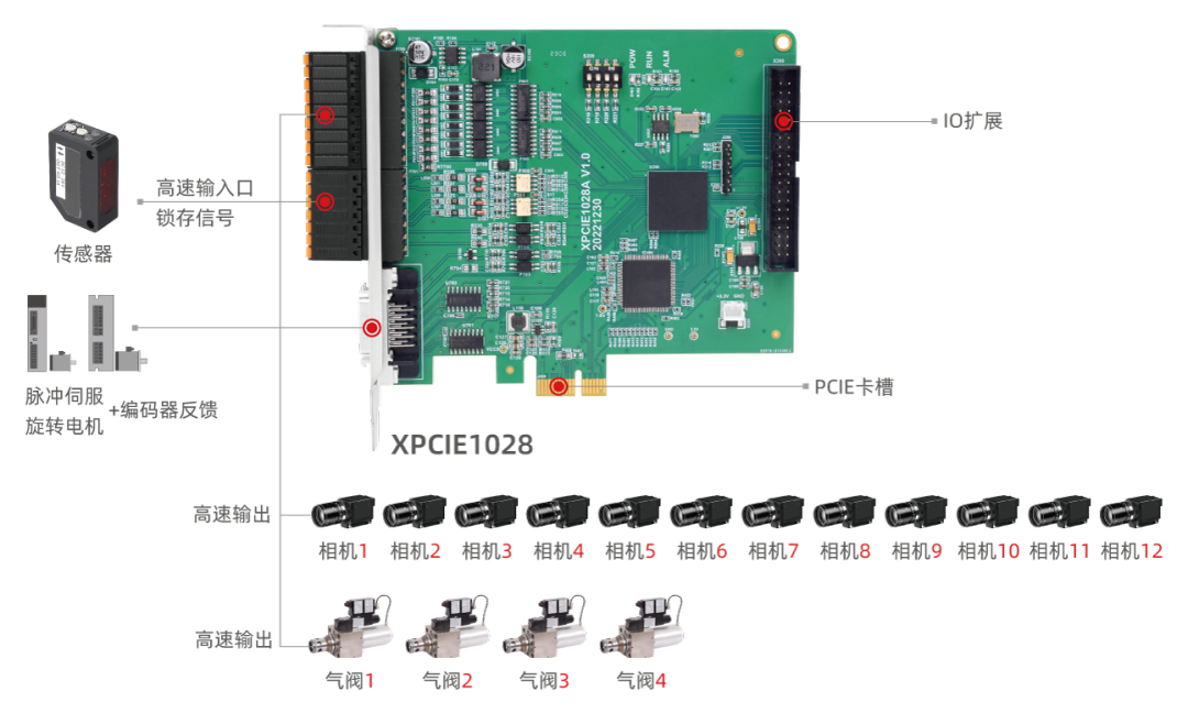

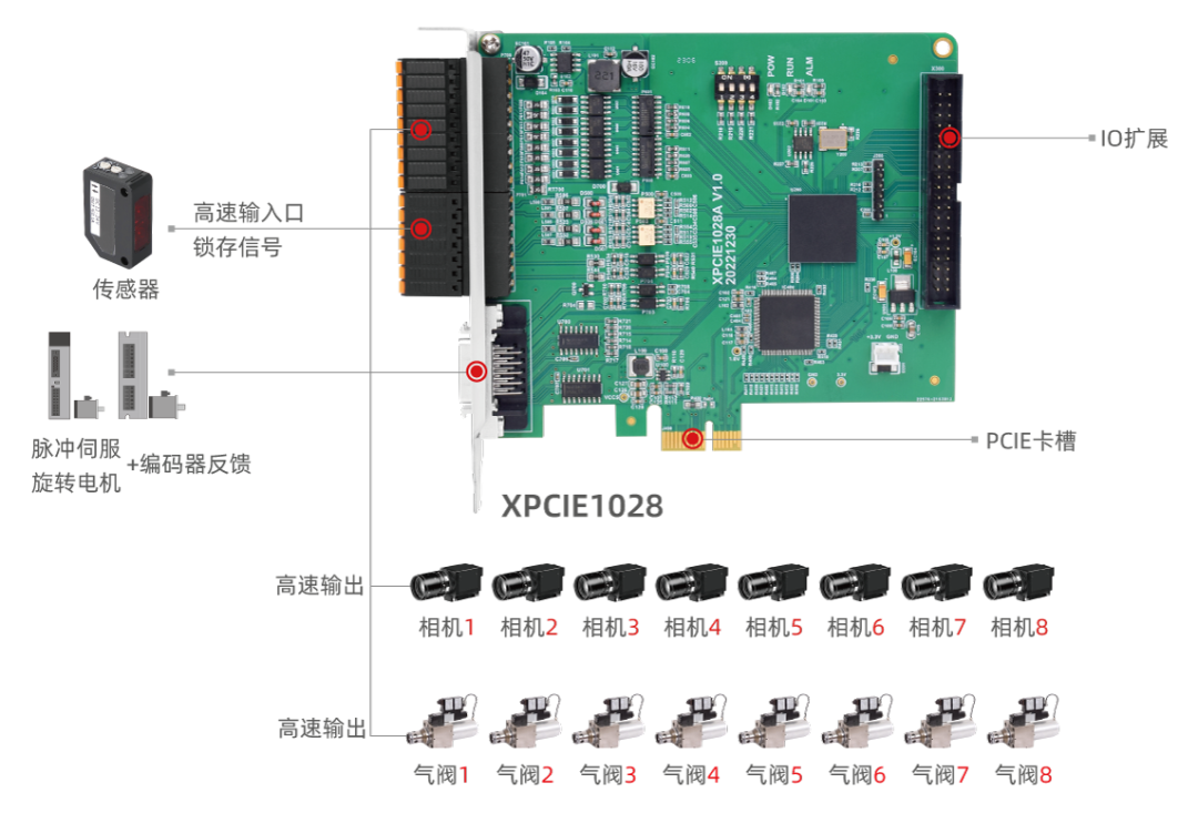

XPCIE1028 控制卡筛选机硬件方案
8相机 + 8排料
12相机 + 4排料
