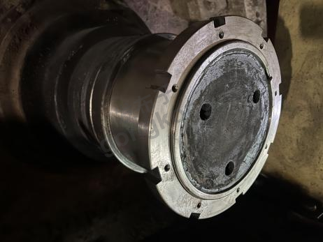

造纸行业纸机烘缸长期处于高负荷、连续运转工况,烘缸轴头磨损是设备运维中的高频故障。尤其随着纸机车速提升,轴头承受的交变应力与径向负荷同步增加,磨损速率明显加快,若处理不及时会导致轴承跑内圈、轴承座移位,甚至引发非计划停机,造成高额停产损失。针对这类故障,采用索雷碳纳米聚合物材料在线修复配合紧定套结构优化,是目前行业内高效可靠的解决方案。

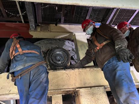

烘缸轴头磨损并非单一因素导致,结合大量现场案例来看,主要有三类诱因
1、工况负荷升级 纸机提速是轴头磨损加剧的常见原因。当生产车速从常规 500m/min 提升至 700m/min 时,轴头与轴承配合面的单位面积压力、微动摩擦频次大幅上升,若原有配合结构未同步优化,极易出现配合面松动,进而发展为轴头均匀磨损,磨损量通常可达 1-5mm。

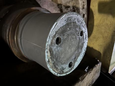

2、配合结构缺陷 传统退卸套配合形式的轴向定位能力有限,长期高速运转下易出现轴向窜动,导致轴承内圈与轴头持续发生相对滑动,加剧磨损。未做结构优化的轴头不仅磨损速率快,修复后材料也易出现整体脱落,反复失效问题突出。
3、意外工况损伤 生产过程中引纸绳断裂后缠绕轴承座,会瞬间产生巨大轴向推力,将轴承及轴承座整体顶出移位,造成轴头局部拉伤、磨损面不规则,短时间内即可破坏原有配合精度。

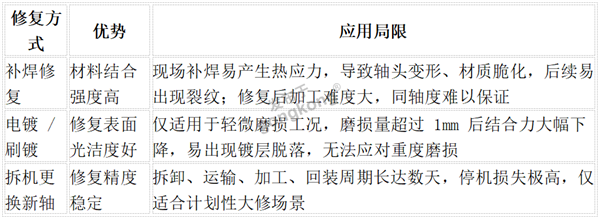

二、传统修复方式的应用局限
目前行业内针对烘缸轴头磨损的传统修复手段,普遍存在适配性不足的问题,对比如下:

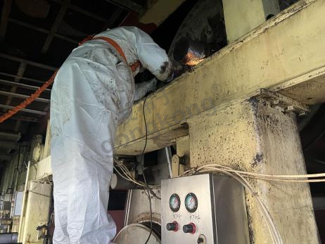

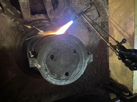

1、表面预处理 先用氧气乙炔对磨损面进行除油处理,去除表面渗透的润滑油垢;再用磨光机打磨磨损区域,去除氧化层与疲劳高点,直至露出均匀金属原色;最后用无水乙醇反复清洗表面,吹干备用。

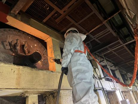

2、工装调试准备 采用匹配轴径的成品修复工装,先在目标轴头上空试,确认工装贴合度与同轴度无异常;在工装内表面均匀涂刷 SD7000 脱模剂,放置通风处晾干,避免材料固化后工装粘连。

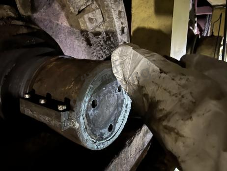

3、材料涂覆与固化 按比例调和索雷碳纳米聚合物材料 SD7102,搅拌至颜色均匀无色差;将材料均匀涂覆在轴头磨损表面,涂覆厚度略大于理论磨损量;快速安装工装至定位位置,确保工装端面与轴肩定位面贴合紧密。 针对车间低温环境(5-10℃),可采用氧气乙炔均匀加热轴头的方式加速材料固化,缩短等待时间,提升修复效率。
4、拆卸复测与修整 材料完全固化后,拆卸修复工装,测量修复后轴径尺寸(常规控制在正公差 0.10mm 左右,不影响轴承装配);用工具修整表面飞边与多余材料,确认修复面光滑无凸起。
5、轴承装配与游隙调整 完成轴头修复后,配合对应规格的轴承(如 23144CAK/W33 型调心滚子轴承)进行装配,通过紧定套与圆螺母调整轴承工作游隙至标准值(通常为 0.20mm),锁紧定位后完成全部修复工序。
