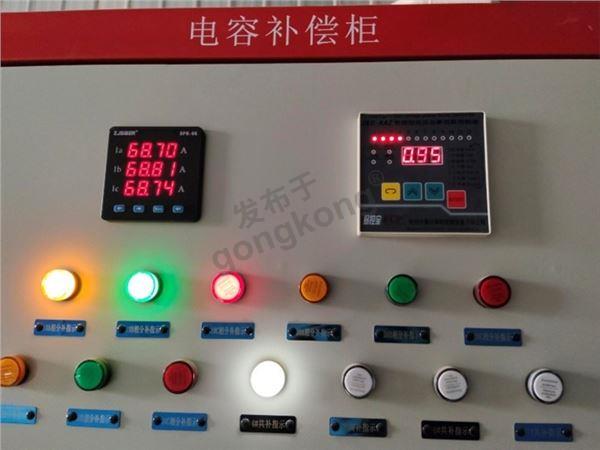

无功补偿几十年,身边不少同行都踩过同一个糟心事:巡检时盯着补偿控制器、多功能电表,功率因数稳稳卡在0.95以上,看着一点毛病没有。可等月度电费单一出来,直接多出一笔力调罚款,找供电核对,设备查遍也没故障,总怀疑电表或者核算出错。
其实根本不是设备问题,是咱们平时只看实时读数,忽略了供电部门的计量核算规则。结合我跑过几百家厂区的真实案例,拆解三个最容易忽略的无功补偿深坑,弄懂再也不用白白交罚款。
一、高供高计厂区:只看低压控制器,早晚要吃亏
去年接手一家10kV高供高计五金加工厂夜班整改,电工师傅跟我诉苦,电容柜控制器显示功率因数0.98,每天定时投切电容,怎么算都达标,连续两个月被罚力调电费
高压计量柜核对数据,一下找到根源:计量点位不一样,两组数据根本不能等同。
无功补偿控制器采集的是变压器低压侧负荷数据,只能统计车间设备产生的无功;但高压电表,计量的是变压器高压侧全部电量,包含变压器自身空载感性无功损耗。
白天车间满负荷生产,机床、电机消耗大量有功,变压器自身无功占比很小,控制器和电表数值基本同步,看不出差别。一到夜间停工,车间负荷接近零,变压器空载损耗就成了无功主要来源,低压控制器没有负荷做参照,显示数值依旧好看,高压电表的功率因数却大幅下跌。
实操提醒高供高计现场调试,控制器只能当作辅助参考,所有电容投切、无功调整,必须以高压计量电表实时读数为准,夜间空载时段多巡查,避免变损无功拖低月度均值。
