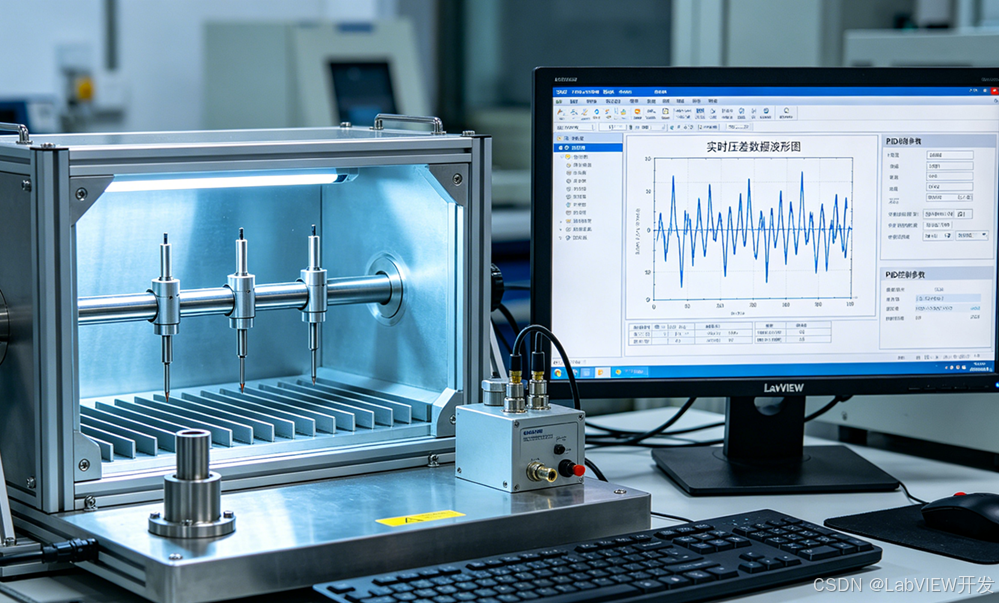

💡 破局:LabVIEW + PLC + OPC 闭环控制,从"手动找零"变"自动对准"
我们基于 LabVIEW 平台设计了一套气动探针测试实验系统,通过上位机采集压差信号、OPC 服务器传递指令、PLC 执行 PID 控制,实现三孔气动探针四个维度(X/Y/Z 直线 + 旋转)的自动位置调整:
🔧 核心架构说明
系统采用 Modbus TCP/IP + OPC 双协议通讯架构,硬件层由罗斯蒙特 3051 压力变送器、泓格 PET7000 采集模块、西门子 S7-1200 PLC、雷赛 CM 系列步进电机构成,软件层通过 LabVIEW 实现数据采集、PID 整定、状态监控及 TDMS 存储:
  1. 感知层:三孔探针外两孔接差压变送器(精度 0.75‰),中间孔接表压变送器,输出 420 mA 信号经 PET7000 采集卡(16 位 ADC,8 路差分输入)转换为数字量,通过 Modbus TCP/IP 传输至 LabVIEW;
  2. 控制层:LabVIEW 判定压差是否在可接受误差范围内(理论零位为 0 kPa),将判定结果写入 OPC 服务器;S7-1200 PLC 通过 OPC 接收指令,内部 PID 模块计算四个维度的位置控制信号,驱动步进电机完成位置调整;
  3. 交互层:LabVIEW 采用基于事件驱动的状态机架构,条件结构中嵌套事件结构,采集/分析/存储分线程并行运行,队列传递数据保证独立性。支持自动/手动双模式切换——自动模式下 PID 闭环调节,手动模式下学生通过旋钮操作并实时观察压差反馈,深入理解对准原理。
注:本系统所有控制逻辑均以图形化编程实现,无伪代码或文本逻辑块,符合 LabVIEW 原生开发范式。
📊 实测表现:7.5 kPa 进气工况验证,三项指标全面超越手动模式
系统在进口总压 7.5 kPa 工况下完成多组对比测试,结果如下:
  • ✅自动模式调整时间:3152 s,较手动模式(60138 s)缩短 60% 以上
  • ✅探针角度控制精度:0.01°,较手动读数精度(0.1°)提升 10 倍
  • ✅压差对准残值:0.003 kPa,小于设定阈值,重复性好
  • ✅位置控制精度:X/Y/Z 轴均达 0.01 mm,满足叶栅节距测量需求
具体技术亮点包括:
  • PID 闭环消除超调:传统手动调节受公共气路系统时间惯性影响需反复超调和回调,自动模式下 PLC 内部 PID 模块根据压差反馈实时修正步进电机步数,单次到位无需人工干预;
  • 双模式教学友好:自动模式快速完成数据采集,节省课堂时间;手动模式保留旋钮操作与压差实时显示,学生在"调—看—调"循环中直观理解三孔探针零位判定原理,避免黑盒化;
  • TDMS 结构化存储:采集数据包含传感器量程、灵敏度、采集卡参数、报警阈值等元信息,历史数据可追溯、可回放,便于课后分析与教学研究。
