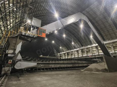

故障诱因多为润滑失效、长期重载、轴承高温、装配间隙不合理,轴磨损深度普遍 0.3–2mm;一旦磨损出现在轴承装配位置,会直接引发轴承升温、设备振动、停机报警,属于高频生产安全隐患。

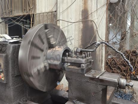

待修复设备
1.2 各类传统轴磨损修复技术优缺点
多数企业出现轴磨损后,常选用返厂机加工、补焊堆焊、热喷涂三种修复方式,各类工艺存在固有局限:
1、离线拆卸返厂:需要整机拆解、运输、上机加工,往返工期通常 7 天以上,长时间停机易造成生产线产能损失;
2、高温补焊修复:焊接产生大量热应力,容易造成轴体变形、金属材质脆化,对主轴本体形成不可逆损伤
3、热喷涂工艺:喷涂涂层与基体结合力有限,耐磨性能一般,短期内容易再次产生轴磨损,增加重复维修成本。

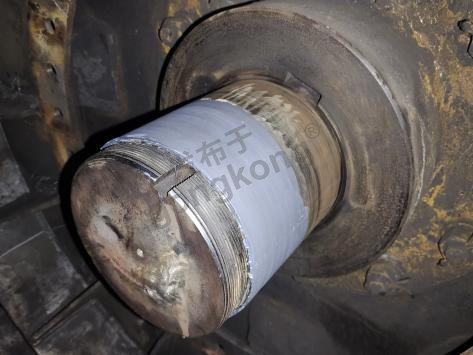

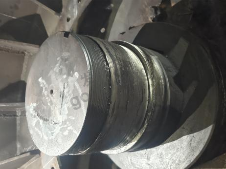

2.1 项目基础参数
●合作企业:山东能源集团下属大型化工企业
●故障设备:门式取机刮板链轮轴
●磨损位置:链轮轴轴承装配位
●主轴轴径:Ф220mm 配套轴承型号:23044CC/W33
●磨损数据:磨损深度 0.3–1.85mm,磨损宽度 90mm
轴表面磨损情况
●故障经过:设备运行过程中轴承温度升至 90℃触发高温报警,拆解后发现轴承装配位存在明显轴磨损;设备原厂提供返厂维修方案,工期 7 天,企业选择现场在线修复方案,技术人员次日抵达现场开展施工。

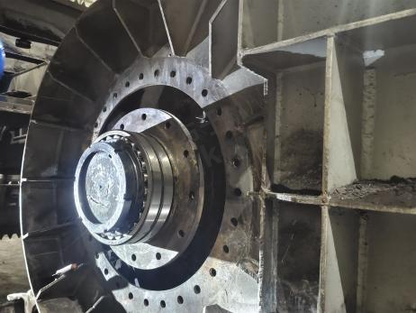

1、同轴度精准可控:以轴未磨损完好部位为基准定位工装,修复后同心度满足轴承装配标准,降低设备运行跳动量;
加工工装

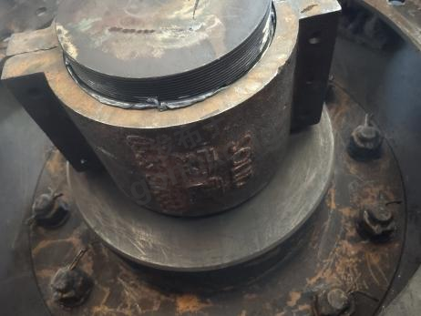

1、前置清理:拆除轴端附属部件,清除表面油污,采用氧气乙炔火焰烘烤至油迹完全碳化;

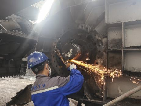

2、表面粗化处理:胶带保护螺纹部位,砂轮打磨去除凸起毛刺,磨光机打磨磨损面至金属原色,保证表面粗糙无浮锈;

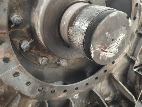

3、工装加工调试:现场测量轴完整尺寸,定制专用工装,空试工装确认定位贴合无偏差;
涂抹索雷材料,装夹工装

6、涂覆装夹:磨损部位均匀涂抹材料,工装内壁涂刷脱模剂,紧固工装两侧螺栓;
