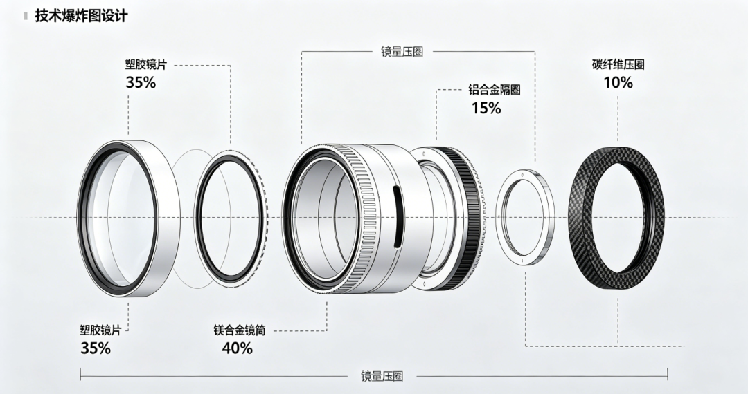

镜片材料方面,塑胶镜片以其轻薄、可塑性好的特点,正成为无人机镜头轻量化的重要方向,结合非球面设计可实现大视场角拍摄。部分高端无人机镜头则采用玻塑混合方案——关键光学面使用玻璃以保证成像质量,非关键面使用塑胶以控制整体重量。
结构件材料方面,镜筒、隔圈等结构件可从传统铝合金向镁合金、钛合金等轻质材料过渡。镁合金密度约为铝合金的三分之二,在同等强度下可实现约30%的减重效果。更先进的设计则采用碳纤维增强复合材料制作镜筒,其热膨胀系数极低(≤5×10⁻⁶/℃),能在宽温域环境中有效抑制热胀冷缩导致的光轴偏移。
结构设计方面,通过合理搭配各透镜的屈光率正负,实现光学系统的紧凑化设计,可有效缩短镜头总长。同时采用光机一体化设计思路——让镜筒同时承担光学定位与结构支撑功能,省去额外的连接件与紧固件,进一步压缩体积与重量。

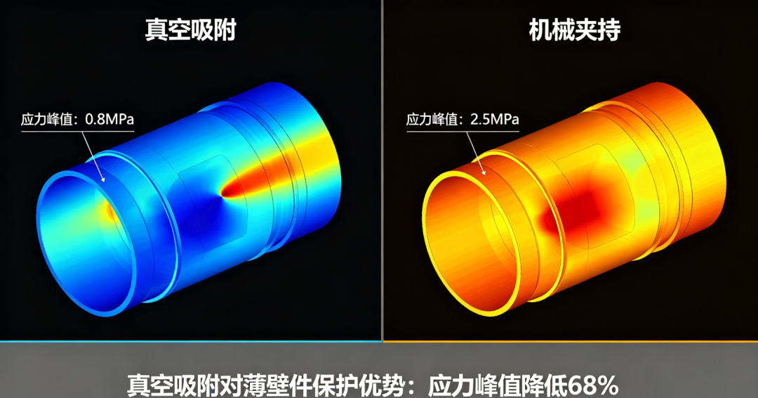

轻量化镜筒通常壁厚较薄,部分设计壁厚不足1mm,在夹持和压入过程中极易发生弹性或塑性变形。这种变形会直接导致镜片光轴偏移、镜片间距改变,最终劣化成像质量。
应对策略:在夹持方式上,采用真空吸附代替传统机械夹持,以分散受力面积、减小局部应力集中;在力控精度上,引入精密力传感与闭环控制技术,将组装过程中的压入力、夹持力精确控制在镜筒结构可承受的阈值范围内,避免薄壁件受损。

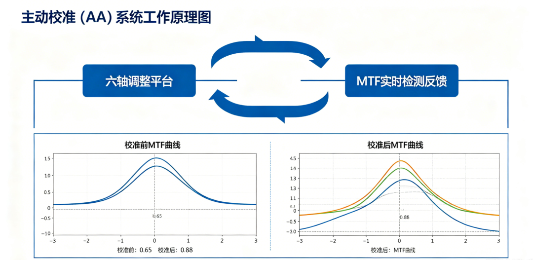

3.3 主动校准(AA)技术
无人机镜头镜片数量多、光路复杂,仅靠被动机械对齐难以保证良率和一致性。主动校准(Active Alignment,AA)技术可在组装过程中实时检测光学性能(如MTF/SFR),并据此动态调整镜片位置,直至成像质量达到最优状态。
该技术的核心价值在于将镜头组装从“被动执行”升级为“主动优化”——不再是装上去就算完成,而是在装的过程中持续测量、持续调整,直到光学性能达标为止。对于轻量化无人机镜头这种高精度、高紧凑度的产品而言,AA技术几乎是保证最终成像质量的必备手段。
