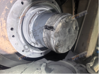

造纸七厂65号纸机作为厂区的核心主力生产线,长期处于高温、高负荷的连续运转状态。在一次日常巡检中,当班操作人员敏锐地察觉到设备操作侧传来异常的振动与异响,且伴有局部温升过高的现象。为防止设备发生灾难性损坏,车间果断采取紧急停机措施。经现场设备主管初步拆解排查,确认故障源头为操作侧烘缸轴承位出现严重磨损。此时,生产线被迫停滞,若不能在最短时间内恢复设备运转,不仅会导致整条生产线面临巨大的停机损失,还会严重打乱厂区既定的生产排期,交付压力骤增。

面对这一突发且严峻的设备故障,我司技术团队在接到求援信息后,第一时间启动应急响应机制,携带专业检测设备与汉瑞博超聚物碳复合材料火速赶赴造纸七厂抢修现场。抵达后,技术人员立即对65号纸机烘缸进行了全面而精准的测量,具体故障参数如下:
表格
检测项目具体参数/情况说明
设备问题操作侧烘缸轴承位磨损
轴承型号23144CCK/C4W33
磨损量单边 3-5mm
磨损宽度140mm
面对如此大的磨损量,传统的补焊或刷镀工艺往往难以胜任,且拆卸外协加工耗时过长。为此,我司技术团队依托成熟的汉瑞博在线修复技术,迅速制定了针对性的专项抢修方案。在狭窄的现场空间内,技术人员严格按照工艺标准,对磨损部位进行表面烤油、精细化打磨等前期处理,随后利用汉瑞博超聚物碳复合材料的高粘结力与优异的退让性,对140mm宽的磨损面进行精准填补与成型,成功攻克了大磨损量修复难题。
【后果:高效复工挽回损失,验证专业修轴新路径】
经过技术团队的连夜奋战,65号纸机烘缸轴磨损专项抢修作业圆满完成。经现场复测,修复后的轴承位尺寸精准达标,配合间隙完全符合设备运行标准。造纸七厂顺利开机试车,设备运行平稳,振动与异响彻底消除,成功攻克了纸机烘缸轴严重磨损的难题。此次抢修不仅为造纸七厂免去了烘缸整体拆卸外协加工的繁琐流程,大幅缩减了停机时间,为企业挽回了可观的产能损失;同时也充分验证了汉瑞博在线修复技术在应对大型设备大磨损量、复杂工况时的卓越性能,为造纸企业后续的设备维保提供了更加高效、经济的专业修轴新选择。
