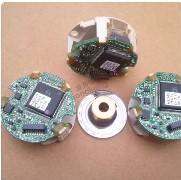

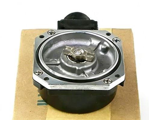

请教一下各位老师:三菱小型伺服的编码器是安装在电机轴的尾部通过销钉固定,一旦松开码盘以后调零就非常困难,而下图的三菱中大型伺服编码器通过联轴器和电机轴进行固定,更换编码器不需要调零,我非常困惑的是:编码器脱离了本体后它的位置就不受任何约束了,为什么装上去不需要调零,不知其所以然,请各位老师不吝赐教,谢谢
