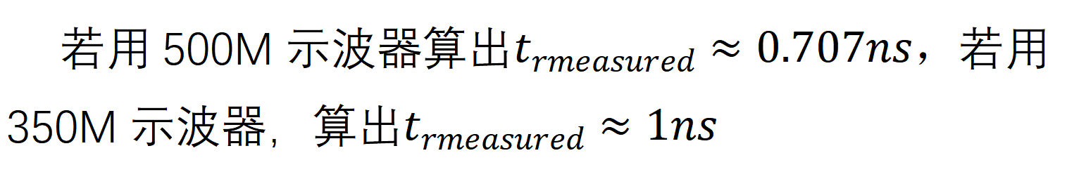

无论是模拟电路还是数字电路,示波器都需要具有足够的带宽以如实地再现信号。对于模拟信号测量,待测信号的最高频率将决定示波器的带宽。对于数字信号测量,通常是上升时间决定所需要的示波器带宽。本次检测的脉冲信号板-0.4Vpp@Trise=100ps,且仅用同轴线连接信号源与示波器,根据上述公式:

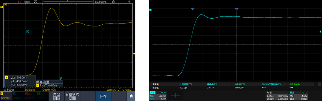

实践:带宽500M和带宽350M两台的示波器检测脉冲信号板,下图所示检测上升时间波形图:左图为500M,右图为350M
分析:两台示波器都设置了50ohm输入阻抗,达到了阻抗匹配。则500M示波器的测试结果0.61ns,350M示波器的测试结果0.723ns。测试结果比理论计算值还要小,只说明示波器带宽不止500M和350M,已经达到最大带宽输出。

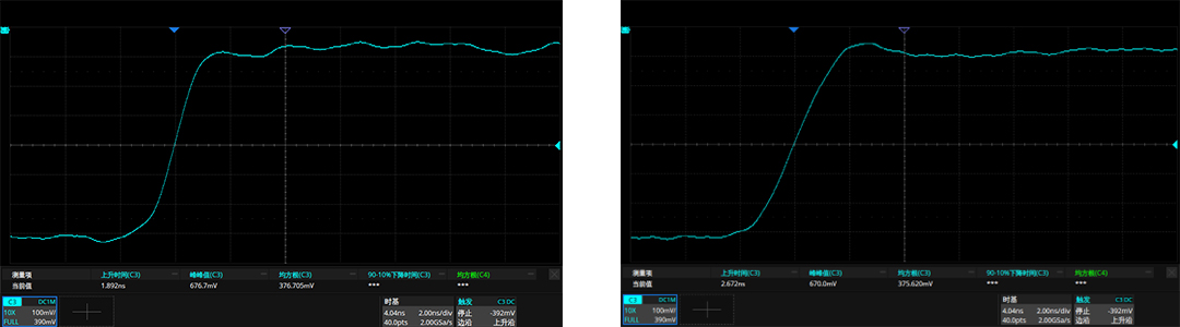

仅用示波器检测信号源,测试出来的结果接近示波器带宽最大输出。若再加入探头,三者联成测试系统,对应的总上升时间是多少呢?

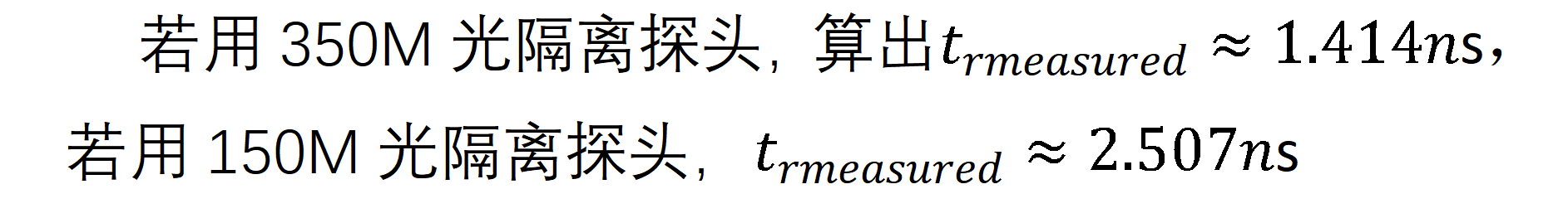

使用350M示波器,分别搭配350MHz光隔离探头和150MHz光隔离探头,脉冲信号板-0.4Vpp@Trise=100ps。根据公式计算:
实践:左图为350MHz光隔离探头,右图为150MHz光隔离探头
分析:实际350M光隔离探头的测试结果1.89ns,150M光隔离探头的测试结果2.67ns,若将考虑示波器和探头带宽误差考虑进去,则测试数据是接近理论计算。
