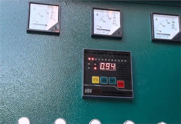

不少新手电工调试,全程盯着补偿控制器屏幕,这是个大误区。
补偿柜的采样互感器、接线、设备精度都会造成数据偏差,尤其是装了光伏、高供高计的厂区,柜上数据和电力终端对不上是常态。
电费考核认谁?只认计量箱里的负荷管理终端。终端是电网公司远程抄表、核算力调电费的依据,拿这个数据调补偿,才是跟考核标准对齐,不会出现 “现场看着合格,月底罚款" 的糟心事。

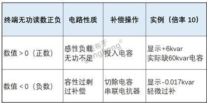

二、终端无功读数一眼判工况,正负号记牢
打开计量箱,调出终端 “当前无功功率" 界面,判断口诀特别简单:
无功正数 = 缺无功,要投电容;无功负数 = 无功过剩,要切电容 / 加电抗器
终端显示数值是一次侧原始数据,乘上计量倍率,就是现场真实无功缺口,给大家做个对照表更好记:

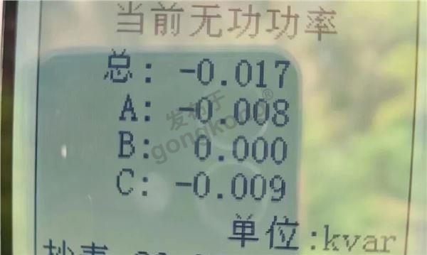

图这台终端数据举例:总无功-0.017kvar,A相-0.008kvar、C相-0.009kvar,三相全是负数,说明当前厂区电容投多了,系统呈容性,属于轻微过补,直接切掉一组小容量电容就能恢复正常。
