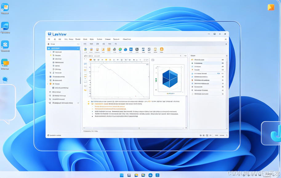

一、问题背景
在 Windows 11 系统上运行 LabVIEW 生成的可执行程序(.exe)或开发环境时,用户经常发现前面板(Front Panel)的边缘出现约 10 像素宽的透明间隙,透过间隙可以看到桌面或其他窗口。这种现象在以下场景尤为明显:
  • 前面板设置为"不允许用户调整窗口大小"
  • 前面板以全屏模式运行
  • 使用 LabVIEW 2020 或更早版本编译的程序
  • Windows 11 系统主题与 LabVIEW 渲染引擎不兼容
典型表现:
  • 间隙宽度固定为 10 像素,与窗口边缘对齐
  • 仅出现在某些 LabVIEW 版本与 Windows 11 的组合中
  • 重新编译或调整窗口设置后可能消失
