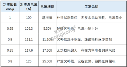

为了让大家看得更直观,我们设定一组基准工况:配电系统无功补偿状态最优,功率因数cosφ=1.0,此时线路总电流为100A,设备有功功率全程保持恒定。我们逐步降低功率因数,模拟现场欠补偿的不同工况,对应的电流变化如下表:
从数据中不难发现,功率因数哪怕只是小幅下降,线路电流也会持续走高。当功率因数从1.0降至0.8时,在设备做功完全不变的前提下,线路总电流直接增加了25%。这些多出来的电流,全部是不参与生产作业的无功电流,不仅没有任何产出,还会给整套配电系统带来多重隐患。

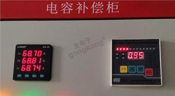

无功补偿,配电系统的节能减负方案
了解了弊端,就能明白无功补偿的核心价值。简单来说,无功补偿就是通过加装电容柜等补偿装置,抵消电网中的无功分量。它不会改变设备正常做功,也不影响生产负荷,只单纯削减线路中的无功电流,从而降低系统总电流。
电流降下来之后,一系列问题都会得到改善:线路和变压器的发热、损耗明显减少,设备运行更安全稳定;线路压降得到控制,全厂电压维持在正常区间;功率因数回升至标准范围,彻底规避力率电费罚款。对于一些变压器容量偏紧张的厂区,提升功率因数、降低运行电流,还能间接提升配电设备的带载能力,无需额外增容就能满足生产需求。
